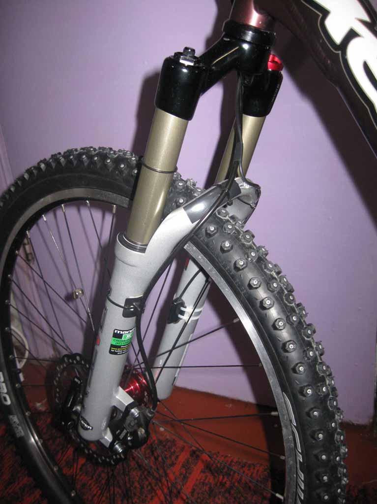

у моей manitou гидролиния таким образом проложена

Добрый вечер. Я бы проложил гидролинию между ног вилки.
Такой петлей как у Вас можно "крепко" зацепится где нибудь в лесу %) , в лучшем случае оторваная гидролиния, в худшем....... Если сильно длинная можно и укоротить.

Я прокладывал спереди и между ног вот так:
