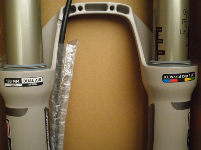

sa6aka
Повідомлень:115
З нами з:24.10.11 19:31
Skype:voronlex
Звідки:Ирпень
Re: Проблема с вилкой RockShox
Повідомлення sa6aka » 12.5.13 16:25
Ну и негативная камера (нижняя) отвечает за плюшевость, накачаешь больше позитивной - будет плюш.
с 2013 года dual air похоронен, раздельной накачки камер больше нет.
Ну не совсем, Sid xx world cup остался с дуал эйром, типа намекая что такая пружина нужна только матерым наездникам.

sa6aka
Повідомлень:115
Skype:voronlex
Звідки:Ирпень
Повідомлення sa6aka » 12.5.13 21:32
Хм, вот это фото сбило с толку

shapirus
Повідомлень:4596
З нами з:7.5.06 10:03
Повідомлення shapirus » 12.5.13 21:46
гм, а это точно 2013?
sa6aka
Повідомлень:115
Skype:voronlex
Звідки:Ирпень
Повідомлення sa6aka » 13.5.13 08:35
Внешне похоже, может какая из моделей не пошедших в серию?
Первый закон езды на велосипеде: независимо от того, куда вы едете, – это в гору и против ветра.

aquarius
Повідомлень:1070
З нами з:9.6.03 16:05
Повідомлення aquarius » 4.6.13 01:06
Если фото сделано у нас, то это может быть очередной "конструктор из харькова" :)
