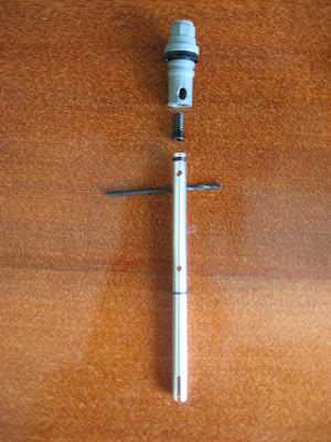

Речь не шла о том чтобы крутить болтик, речь шла о том, чтобы развернуть шток относительно пластиковой втулки. Шток не имеет внешних резьбовых соединений, поэтому и фиксируется (-вался) болтиком ранее. Ориентация ему по барабану, на заводе сделали дырку, вставили, вот и получилось "предусмотренное конструкцией".

Речь не шла о том чтобы крутить болтик, речь шла о том, чтобы развернуть шток относительно пластиковой втулки. Шток не имеет внешних резьбовых соединений, поэтому и фиксируется (-вался) болтиком ранее. Ориентация ему по барабану, на заводе сделали дырку, вставили, вот и получилось "предусмотренное конкструкцией".
Орієнтація йому не по барабану. Орієнтація виступу на пластиковій деталі (там де отвір) відносно вісі, а також відносно самого тіла (пружини), а також відносно нижньої кришки - чітко визначена, міняти її не можна. Внизу валу передбачене з"єднання типу вситуп-впадина, яке з"єднується з нижнім зонтом, яке теж має визначену орієнтацію відносно отворів в демпфері. Виступ на пластиковій деталі при обертанні (крутилка компресії) в кінцевих положеннях упирається в виступи тіла демпфера (пружину). Орієнтацію міняти не можна.
Мені якщо чесно і самому складно з чужих слів вловити "кто на ком стоял", тим більше пояснюю я мабуть не сильно розбірливо (хоча я тому і фотки розмістив). Тримаючи в руках все це, тобі б відразу стало зрозуміло все. Просто повір, там інакше робити - або неправильно, або значно-значно складніше, що по суті одне і те ж.
