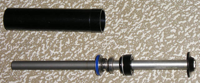

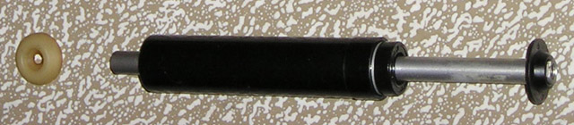

tutor17
Повідомлень:14
З нами з:18.3.05 15:27
Звідки:Минск
Повідомлення tutor17 » 15.8.05 15:42
2 Владимир Ильич
не знаю, как определить модель катриджа
фотки здесь:
http://poehali.net/attach/catr11.jpg
http://poehali.net/attach/catr22.jpg
если сможешь дать более конкретный совет, будет мне щастье!
