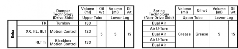

В штанах по 15-20 мл масла по инструкции. Что вилка сжимается не до конца, по моему, заметил после переборки уже(неполной переборки, снял штаны, почистил, залил новое масло). Из-за этого масла вилка может сжиматься не до конца? И в таком случае таких "пробоев" можно не бояться, получается? Ну и соответственно поршни должны теоретически сжиматься до конца ходаМасло из демпфера и вылелось в штаны - вот и не дает сжаться.О, как я вижу, тут собрались знающие люди)

Переборак вилки с заменой уплотниелей должно помочь.
