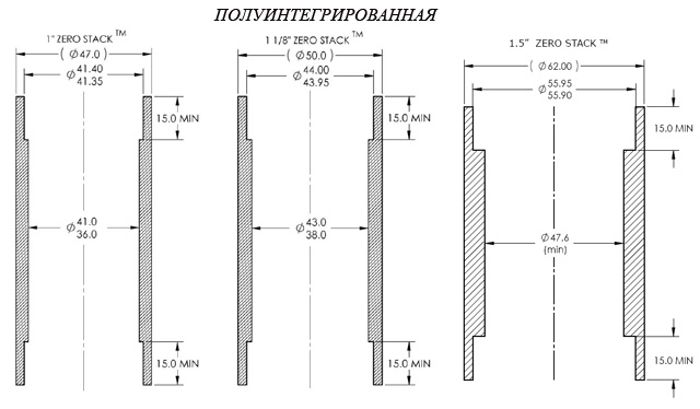

есть вел Kellys TNT10 2013 (http://kellys.com.ua/catalog/bikes.html ... &n2=TNT+10)
подойдет ли к нему вилка RockShox Recon Gold TK Solo Air - 29" - 1.5"?
и стОит ли покупать вилку 2012 года?
спасибо.

Сходу — нет, там же шток 1.5 дюйма. Рулевая, насколько я вижу, полуинтеграшка, так что возможны варианты конвертации, но по деньгам, думаю, влетят в копейку.

Какие варианты? Всегда думал что только таперед 1,5 можно засунуть в 1 1/8. Натуральный 1,5 влезть не должен.

Могу ошибаться, но припоминаю нечто подобное. Там что-то с подшипниками на внешних чашках. Ну и если задуматься, то если это можно проделать с конусом, то почему бы не провернуть то же и с 1.5, ведь стакан одинаков — что снизу, что сверху. Но в любом случае оно того не стоит.

С чашками рулевой там все понятно:
для конусного штока внизу EC 44/40 вверху ZS 44/26.8
для 1.5 дюйма внизу EC 44/40 вверху EC 44/38.1
По спецификациям минимальный внутренний диаметр рулевой трубы 38 мм и 1.5 (38,1мм) туда не влезет.
А конусный шток влезает - самая толстая часть находится во внешней чашке, дальше сужается (диаметр уменьшается примерно на 1,7 мм на 10 мм длинны).
Наверно можно поискать раму с большим диаметром рулевой трубы - а как искать если производители этот размер не сообщают.
A-head или полуинтеграшка? Я-то про второе.

Полуинтегрированная.
Пишут что от 38 мм диаметр внутренний рулевой трубы.
Про A-head и речи нет - там посадочный размер 34 мм.

Тогда действительно конвертация маловероятна. Хотя ТСа этот вопрос, кажется, уже не волнует.

из всего этого понял что не подойдет.
