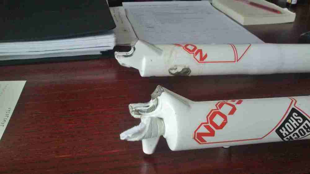

еще прошлым летом побились у меня штаны на вилке RockShox Recon Silver TK, отломал оба дропаута.
ну а так как скоро сезон для прокатиться поэтому появилось желание восстановить данную вилку и продолжить ее эксплуатацию. возник вопрос: где же взять новые штаны и какие? так как я вообще ни в вилках ни в штанах понятия не имею решил обратиться к людям знающим, к вам значит.
ВОПРОС:
на ибей я нашел пру штанов но от RockShox Tora. RockShox Tora 302/289 Fork Lower Legs 2 Blk 1 Grey Recon/Reba/Rev-Compatable - правда ли что штаны от ТОРЫ подойдум на мой РЕКОН?
вот ссылка на штаны: http://www.ebay.com/itm/RockShox-Tora-3 ... a#viTabs_0
вот что люди говорят на других форумах:
Все Рокшоки собираются из очень небольшого количества стандартных деталей. Если Моушнконтрол, то это моушнконтрол, на Ребе ли, на Сиде или на Торе. То же с СолоЭйр, ДуалЭйр, и всеми остальными потрохами.
Рекон- это Тора с алюминиевыми ногами.
1.Все рокшоки одинаковые
2. Если нет отзывов по Рекону, читаем отзывы про Тору с аналогичными кишками и делаем поправку на алю-ноги (-100г)
3. Разные версии вилки в пределах одной линейки отличаются больше, чем две одинаковые по начинке вилки с разными названиями.
в общем прошу вас излагать свои мысли, у кого какие есть идеи по вопросу какие мне штаны подойдут буду рад!
заранее благодарен!
игорь.
quixiote
Повідомлень:107
З нами з:6.6.13 20:13
Re: RockShox Recon Silver TK - подбор штанов
Повідомлення quixiote » 18.2.14 01:49
эти штаны подойдут, для торы/рекона/ребы штаны одинаковы по сути. Еще подходят от марзоччи, сантура и фоксы штаны, но там уже надо смотреть по длинне штанов(расстояние от посадочного места сальника до нижнего болта)
