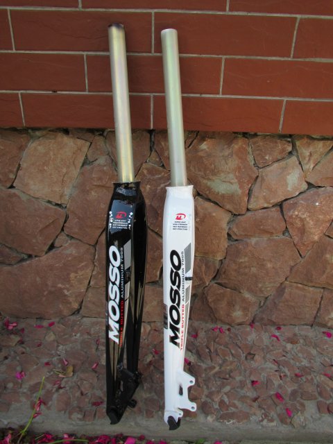

Дорогие форумчане, помогите с советом! Стоит ли менять стоковою Suntour XCT на веле Kellys Viper 5.0 на регидку Mosso Disc? Все равно Сантур дубовая, а Моссо легче больше чем на килограм. Тем более катаю в основном асфальт с редкими выездами на укатанные грунты. Сильно ли изменится геометрия и посадка на веле?

изменится. рама опустится спереди. менять? если нет разницы в амотризации дубового саныча, то стоит.

Не изменится. Моссо длинее, в смысле выше. Вот смотрю на нее щас- зазор от колеса до рулевого стакана см 8

все изменится в лучшую сторону (геометрия имеется ввиду)
хотя алю вилка занадто жесткая... зато дешевая :uchitel:
(асфальт/укатанные грунты - меняй завтра же)

изменится-изменится. Короче Моссо сантиметра на 4. 2 "скинем" на просадку (сэг) пружинной вилки, останется еще 2. Рулежка станет чуть острее, на разгон велик станет чуть тупее.

Ставив недавно регідку (хромоль правда) замість Реби. Керованість - бомба, на ногах вкручувати - бомба, старт - бомба. Але на розковбасах стрьомно і швидко втомлюються руки. Для гонок КК - може бути. Для покатушок - нашо нада. Хоча вєл легший - це завжди плюс. Але якщо провтикати бардюрку (яму, камінь) на еластомерці - вона може простити, а регідка не прощає. })

Заваливается угол рулевой, появляется некоторая "бульдозерность", что ли. По моим ощущениям - так.

У шоссеров угол рулевой ~73-74 градуса. Не сказал бы, что им свойственна бульдозерность и вялость разгона... Так что стоит поискать другую причину подобных ощущений.
А вот на мелкой точной рулежке более крутой угол рулевой действительно положительно сказывается.
На колбасе ригидка действительно сливает. Причем не на крупной, которую можно отработать техникой езды, а именно на мелкой - тупо долбит в руки, оные устают, сцепление пропадает и т.д. Хотя тут еще многое зависит от резины и давления в ней.

Кроме угла рулевой есть еще и другие параметры, в мото это "вылет" колеса, если мне склероз не изменяет, как это придумали называть в вело теме - не в курсе.
И дело в том, что на данной раме я имел возможность испробовать разные вилки. "Пружинку" 80 мм хода, "пружинку" 100 мм хода, жесткую Моссо. Так вот Моссо - примерно как 80-мм вилка по ощущениям.

У меня на старом веле стоит какая-то безродная люминявая ригидка - воткнул первуюпопавшуюся вместо принципиально неработающей пружинки. Высота вилки 41 см, с геометрией должны были произойти страшные вещи...
Что в итоге получилось. Угол подседелки - пугающие 79". Седло пришлось сместить максимально назад, но правильное положение относительно педалей все же было достигнуто. Угол рулевой - 73", что примерно соответствует таковому на шоссе. Вынос колеса относительно оси рулевой - чуть больше 3 см, что примерно соответствует таковому в обычном МТБ - вилка-то родом оттуда.
Ну и остальные циферки - ЕТТ 570 (короткий как был, так и остался), колесная база 1055, что примерно соответствует МТБ начального уровня в небольшой ростовке.
Ах да, еще каретка немного опустилась, что есть хорошо и положительно сказывается на управляемости. Провис около 4 см, что, к слову, характерно для хартейлов высокого уровня.
Получается, что по сути установка низкой ригидки необратимо сказалась только на угле рулевой - все остальное либо компенсируется палками, либо находится в пределах нормы как для МТБ. Личные ощущения от езды в целом подтверждают результат - по прямой и вверх едет нормально, вниз едет хуже, но там вилки начинает не хватать ощутимо раньше, чем проявляеются нюансы геометрии. Полевые испытания проводились на кантрийной трассе Лысой горы и скиман-рейса в Голосеево, на этом веле там все едется на ура. Единственная беда - длинные пологие синглтреки в Голосеево, на которых при наличии нормальной вилки можно держать значительно более высокую скорость. Но это уже проблема не геометрии.

Вот тут засада и кроется "Вынос колеса относительно оси рулевой - чуть больше 3 см, что примерно соответствует таковому в обычном МТБ - вилка-то родом оттуда." Имеем "шоссейный" угол рулевой и МТБшный вылет вилки. Связка этих двух параметров не компенсируется никакими палками. Отсюда "вертлявость", воспринимаемая "остротой управления" и вялость на разгон.
Хотя, "вялость", скорее, не совсем корректный термин. Наверное, лучше "ватность". Нет того отклика на нажатие на педаль. На 100-мм "пружинке" - наступил на педаль и полетели. А тут - наступил, и давишь... Передавил за 18-20 км/ч и где-то только вот тут велик начинает ехать. Кстати, эта "ватность/вялость" несколько нивелируется сбросом с передка 1,5 кг балласта (в случае сантура ХСТ). Если другие вилки не пробовались на той же раме - наездник может и не заметить.
