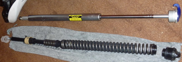

Подскажите как сделать мягче вилку Suntour XCM V2 (модель 2009-го года). Дело в том, что данная вилка установлена на велосипеде моей девушки, для ее веса (65 кг) вилка уж слишком жесткая, почти не работает. Из крутилок имеется только регуляторы прелоада, эффект от которых практически не заметен.
Вилку планирую разобрать, хорошенько почистить и смазать. Знаю, что внутри установлено 2-е пружины (в каждой ноге). Если одну убрать, то по идее вилка должна стать мягче. Какие проблемы могут возникнуть при этом (люфт, перекос и пр.)?

Из крутилок имеется только регуляторы прелоада,Знаю, что внутри установлено 2-е пружины (в каждой ноге)
как одна и та же модель вилки может иметь разные конструкции ? (см. фото моей). А если хочешь разобраться , сходи на техзону веломании. Там в разделе FAQ есть тема по этим вилкам подробнее некуда.

Может - у меня вилка попроще, без локаута, 8 см., 2009-го года (ссылка http://www.srsuntour-cycling.com/SID=si ... &tnid=2364). А у тебя наверное версия V2 HLO.
Кому интересно - вилку я разобрал, все промыл и смазал. Ноги отдельно силиконовой смазкой. Одну пружину выбросил, оставил на ее месте только эластомер. В другой эластомер обрезал примерно на 2,5 см. Итого: вилка стала намного мягче, под моим весом проседает где-то на 1 см (раньше вообще не проседала). Люфта и пр. связанного с отсутствием одной пружины пока не замечается. Ход стал больше, если навалиться всем весом на руль - то чуть больше 7 см. За счет эластомера во второй ноге пробоев нет и по мере сжатия возрастает упругость, но так как это не пружина, то и "выстрела" нет. Слышно, как выходит воздух из пустой ноги.
В общем, как для меня - то вилка уж слишком мягкая и плюшевая, но у меня и вес за 80 кг. Думаю, для девушки будет в самый раз.
PS: все же хочется услышать мнение, тех кто проводил подобную манипуляцию - насколько это безопасно? Не вырвет ли пробку в той ноге, где пружина. Ведь по сути вся нагрузка теперь ложиться на нее.
Надеюсь, много что найдете полезного вот здесь - Устройство и апгрейд вилки SR Suntour XCR/Raidon LO (X-100). У ХСМ отличие только по материалам.
