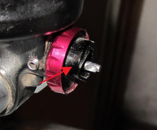

У меня смежный вопрос. Возможно ли снять деталь указанную на рисунке, не поимев проблем потом с установкой обратно?
Деталь указанна красной стрелкой (мне больше ничего снимать не нужно, то есть крутилка ребаунда меня не интересует и снимать ее нет желания). На указанную деталь устанавливается рычажок вкл/выкл пропедал
амморт fox float rp-23
Если отдельно от ребаунда снять ее нельзя, то какой из стопорных винтов нужно открутить (их там 2 один сбоку второй сверху оси ребаунд/пропедал)
Спасибо

Сам спросил сам отвечу :)
Методом ненаучного тыка (просто доступ к ней был удобней) определено: боковой винт держит черную крутилку, снимается/ставится без танцев с бубном
