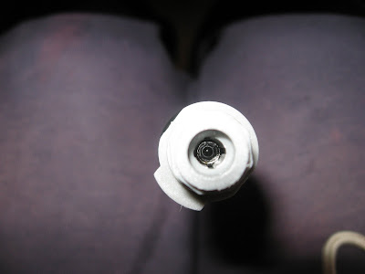

Повідомлень:2730
З нами з:11.4.08 22:40
Re: Проблема с вилкой RockShox
Повідомлення gylka » 5.5.11 12:05
2. Течь через регулятор флудгейта. Если флудгейт внутренний (под шестигранник) зафиксируй его в нужном положении, а отверстие под шестигранник хорошо за герметизируй!
Насправді, це не дуже вдалий ремонт. В усякому разі не довговічний. Можна залити цей отвір компаундом, як роблять в промислових датчиках, але і це не дуже допоже.
Краще поміняти о-рінг. Може комусь буде в нагоді опис цієї процедури, якраз недавно стикався з проблемою.
1. Розкручується Motion Control. Верхня чорна кришка має ліву різьбу. Виймається верхня частина з тіла (пружини). Ось вона на фото:
2. о-рінг через яке масло витікає знаходиться на цьому алю.шоку всередині сірої пластикової деталі.
Треба вийняти стальну розпорку яка з"єднує алю. вісь і пластикову деталь. В моєму випадку вона була забита дуже сильно (проходить наскрізь і забита трохи в пластикову деталь з протилежної сторони). Плоскогубцями різних форм нереально було її вийняти. Очевидно виробник не передбачає ремонт такого протікання - тільки заміна демпфера, інакше б робили конструкцію розбірною, а не намертво кіл забивали. Чуму на їхні хати за такий підхід!
Сверлом 2..2,2мм розсверлюється ця стальна розпорка і з покоцами деталі роз"єднуються. Ось цей о-рінг на алю. штоку, який треба поміняти:
Приблизні параметри ущільнення (не знаю як правильно позначаються о-рінги):
вн.діаметр - 3,5мм
зовн. діаметр - 7,5мм
висота - 2мм
3. Щоб зібрати можна назад забити щось типу такої розпорки яку висверлили. Я ж нарізав різьбу М3х0,5 і закрутив на фум-стрічку (можна інший фіксатор) болт, щоб через декілька років якщо ця болячка знову спливе її можна було б швидко поремонтувати. Голівку болта зчесав напильником щоб не зачіпала тіло (пружину) Motion Control'а.
Результат:
Більше фото тут:
https://picasaweb.google.com/gylkag/Mot ... baSLRepair#

За шуруп в демпфере будешь предан анафеме.
Достаточно было развернуть шток по отношению к пластиковой втулке на 90 градусов и аккуратно, семь раз промерив, сделать сквозное отверстие, закрутив винт без головки (под шестигранник), при необходимости обрезав выступающую часть. На Сырецкой этого добра навалом.
N.B. Уплотнительные кольца имеют два обозначения - внутренний диаметр и толщина.
PS Всё из пластика, брр...
gylka
Повідомлень:2730
Повідомлення gylka » 5.5.11 18:03
Ні, це не жорстке зчеплення метал.вісі і пластикової деталі. Як бачиш по фото, там пластикова деталь може ходити по штоку десь на 3мм (отвір в пластику овальний) - це і є діапазон налаштування флудгейта:
Тобто обертаючи зверху ось цей чорний болт (на фото знизу) ти і опускаєш або піднімаєш алю.вісь вздовж пластикової деталі.
Тому тут або вкручувати в те ж місце яке вже конструктивно передбачене (що я і зробив), або десь висверлювати збоку таке ж і такої ж овальної форми - практично ідіотизм, бо треба тоді і в вісі просверлити новий отвір, бо тоді вона неправильно сяде на нижню частину депфера відносно нижніх отворів в нижній кришці демпфера. Та і пластик в районі штатного отвору - з виступом, а значить підсилений. Вобщем треба робити тільки так як я зробив :)
Ага, буду знати про маркування. Тоді приблизно о-рінг - 3,5х2. Форма - тор.
П.С. І то не шуруп, а болт. Просто майже всю голівку зчисав, от і на шуруп почав походити, але то болт. ;) Конструкція стала розбірною, а значить кращою.
