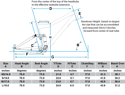

http://www2.giant-bicycles.com/en-US/bi ... tions_id=4
за 200 баксов интересная рама, но уж если судить по обвеске в стоке, то уровень прогулочный.
Врятли стоит на ней собирать вел со стоимостью более 1000.
а разница с маэстро есть - это однорычажка, замаскированная под -4-х, а маэстро чистая 4-х рычажка. ну и непонятно что за аморт.
