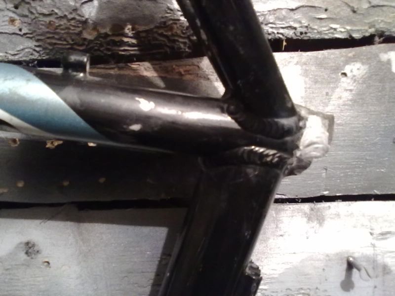

Спасибо Коте за раму, хорошую, просто отличную раму, но есть трудность, сломанный фиксатором подседелки (глагола).
Рама Comanche BackFire со сломанным фиксатором подседелки
Внимание вопрос - у кого, какие есть идеи по восстановлению "работоспособности" рамы? Предпочтение простым и доступным методам и средствам.

Взять переходник на меньший диаметр, вклеить его в раму.
Простыми не выйдет, нужен хороший сварщик и штырь подлиннее(чтобы в будущем уменьшить нагрузку на "шрам").

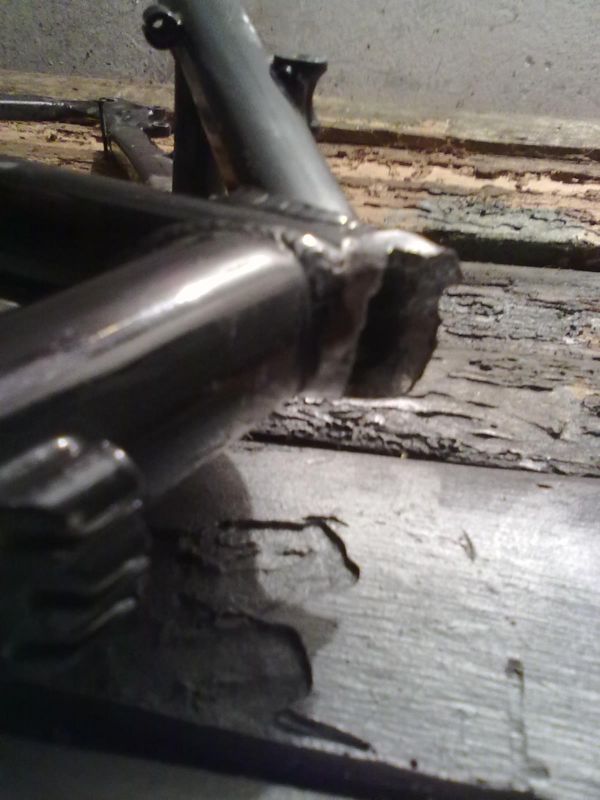

отремонтировали

Это лак для ногтей?

Это лак для ногтей?
нет, то Вовке нехрен было делать и он задул с пульвера, чем пришлось...
