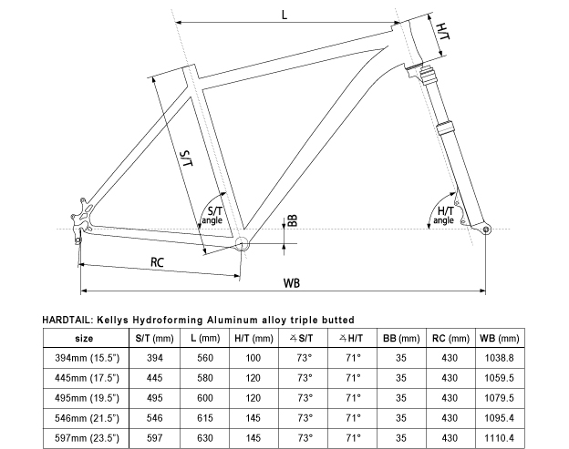

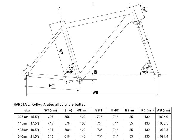

а посмотреть описание в каталоге? да там даже по картинкам видно, что на оксидженах и саламандерах одна рама HYDROFORMING Aluminum alloy triple butted, а на всех остальных из названных другая - ALUTEC alloy triple butted.
естественно, что та, которая на оксиджен и саламандер выше классом, чем та, что на скарпах-спайдерах-кварцах. насколько - не знаю возможно разница только в гидроформинге, а может гораздо больше

не совсем. там у старших они с хитроформингом, а у младших без него, а приварена небольшая косынка между рулевыв стаканом и нижней трубой. и если верить геометрии на оффсайте, то те, что с хитроформингом длиннее на 10 мм

действительно, одну и ту же раму используют с разной покраской (к примеру скарп/спайдер)
Но уже следующая группа (саламандры, оксигены) отличается как материалом,технологией изготовления,геометрией и весом
После обеда выложу картинки с разницей

ну здесь скарп-спайдер-кварц одна рама, а на саламандер другая

- скарпы, спайдеры, кварцы
- саламандры, оксигены
