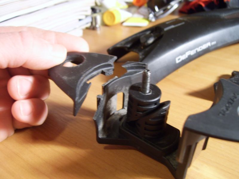

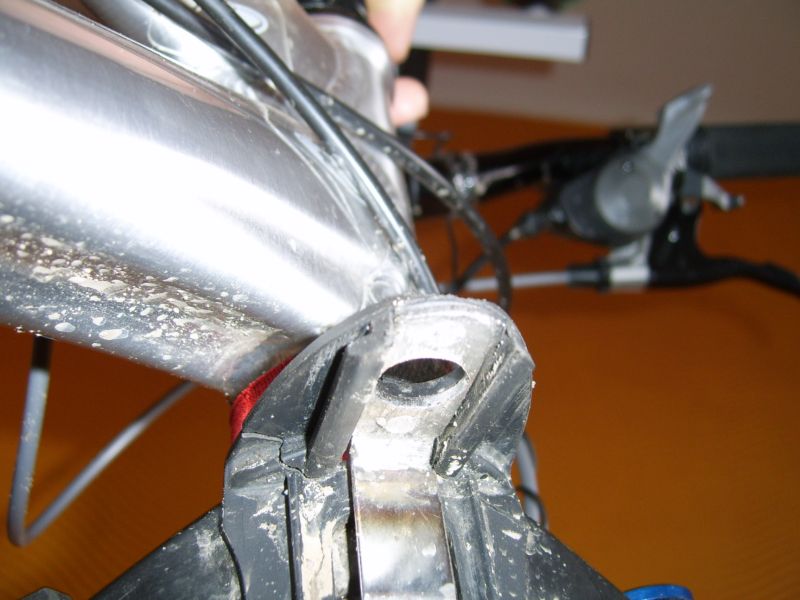

Доброго времени всем)

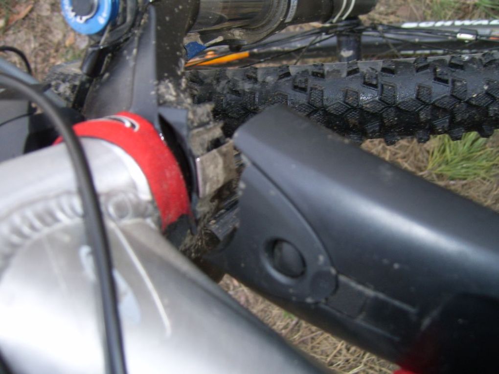

суть такова - поломано крыло })
крыло Topeak defender m1(переднее) даже не крыло,а крепление...
поломано уже второе крепление(пришлось покупать новые крылья т.к. крепления отдельно не продаются :zopa: )
крылья мне оЧЧень нравятся и менять на другие желания нет....НО покупать третий раз :shock: аПять новые крылья ради крепления это по моему :dash2:
дык вот, может у кого была подобная проблемка или мысли умные есть :help:
пишите,адин голова хорошо!а много да ещё и в шлемах...... :good:
И ЧТО С ЭТИМ ДЕЛАТЬ???
ВОТ ТАКАЯ БЕДА(ХРОНИЧЕСКАЯ БЛИН....)

а суперклей не помог? а снизу сеткой армирующей и герметиком поверх, хотя нужно смотреть на материал, или банально с двух металлических пластин и саморезов сваять крепеж, но это будет не так эстетично.

клей я думаю вряд-ли поможет,там же как раз место "посадки" крыла(крылья съёмные) :duma:
рассмотрю все предложения....

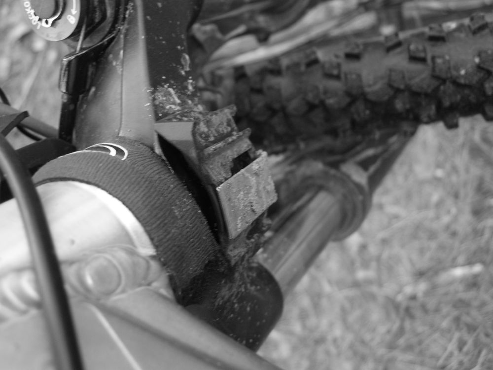

У мну пока целое, скажите, де и как оказия случилась, шоп не повторяться *oops*

Просто снимай крыло,если решишь нормально погонять вне асфальта и все будет ок. А так любая палочка или ветка,или сильная тряска..и крыло прикажет долго жить.

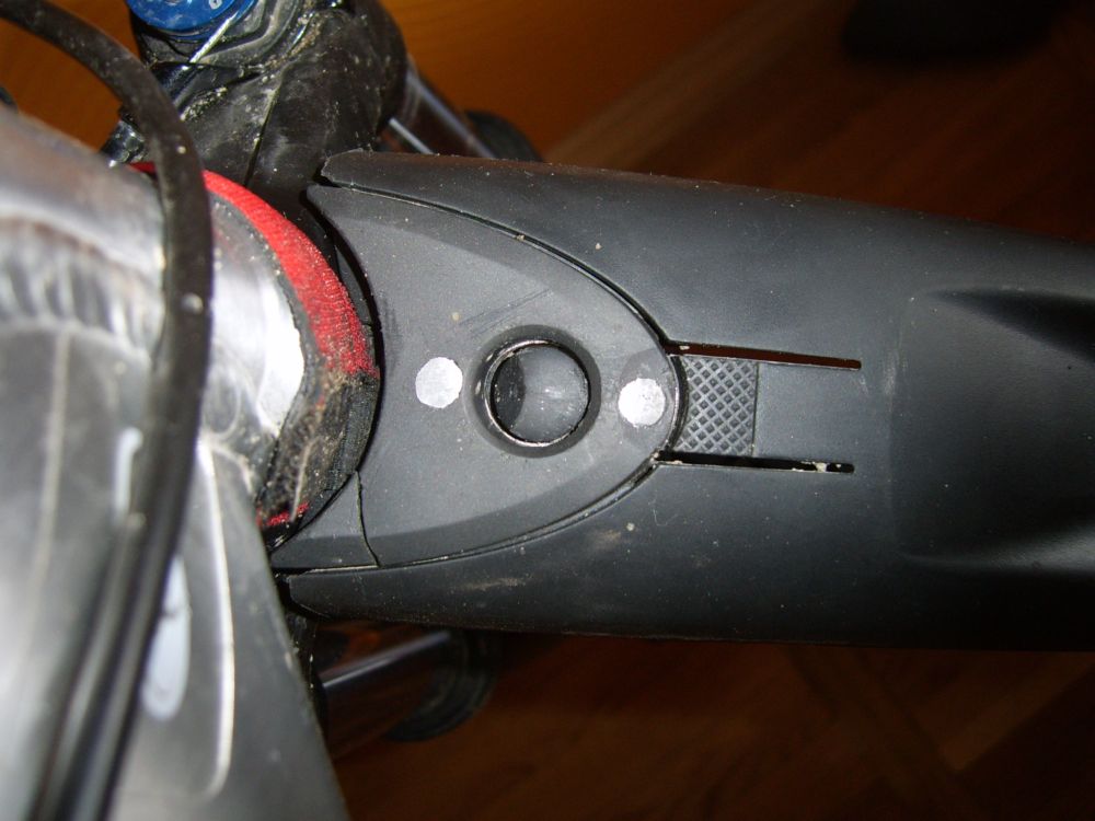

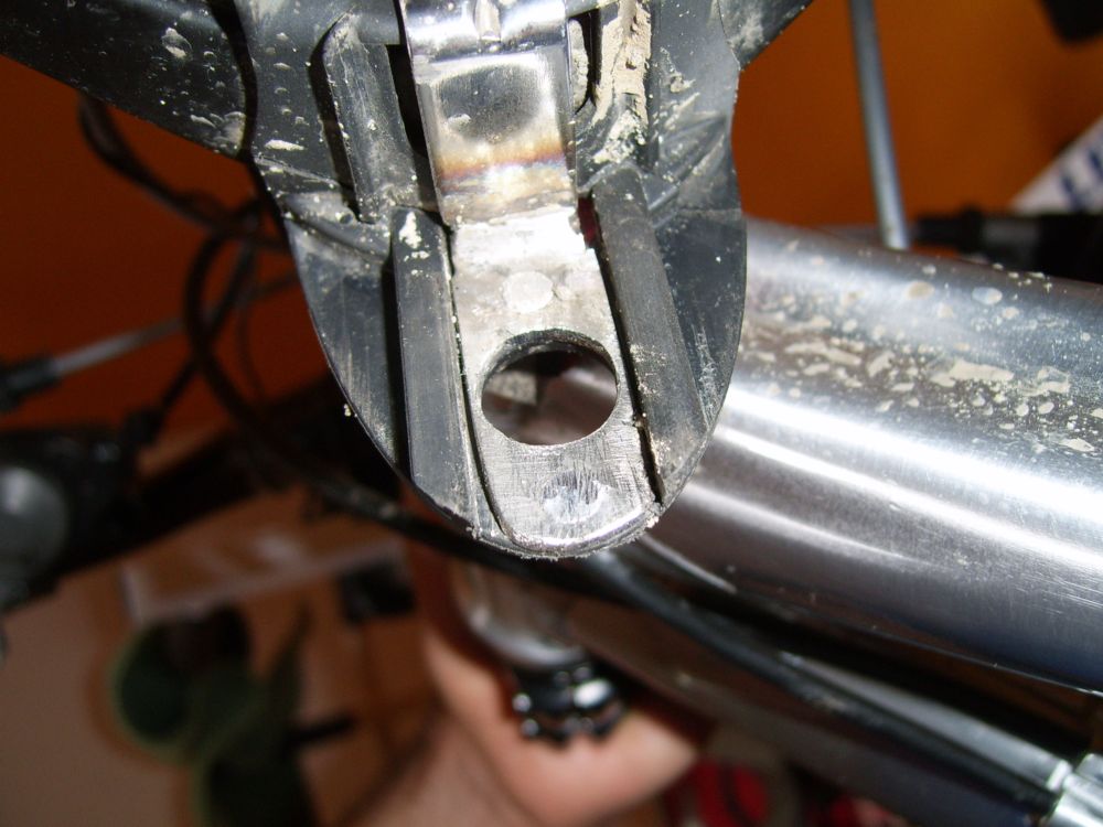

Повідомлення OLEG& » 3.4.10 13:15
вот как-то так,надолго-ли неизвэстнО но...пока держит
С ПОМОЩЬЮ НЕРЖАВЕЙКИ,СВАРКИ,ЗАКЛЁПОК УДАЛОСЬ ЗАФИКСИРОВАТЬ:-))
НУ ВОТ))))

довольно неплохо сделал. но как бы эти точки не оторвались с пластмассы.

Аха, шайбы не помешают
это заклёпки(люминь)
ну пока держит...но на будущее перед серьезным расколбасом,лучше их снимать :grin:

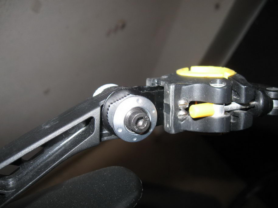

Извините за оффтоп, не охота плодить темы. Может у кого осталось сломанное крепление от этого или аналогичного крыла - интересует распорная часть крепления, которая нужна для фиксации его в штоке вилки (свое перетянул и поломал пластиковую фигурную шайбу).
