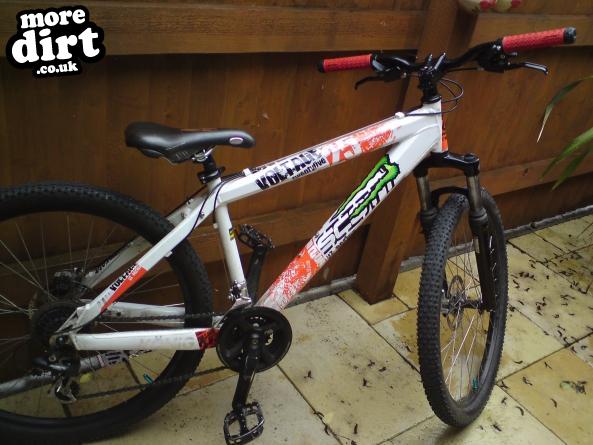

Привет народ, вел Scott Voltage yz 25. Хочу его переделать под сингл. Т.к. ежжу на одной скорости, а переключатели лишний вес шум. Посоветуйте, что нужно сменить в первую очередь и (понимаю что здесь экономить не уместно) и с меньшими затратами.
вот то что сейчас. Почти все по дефолту

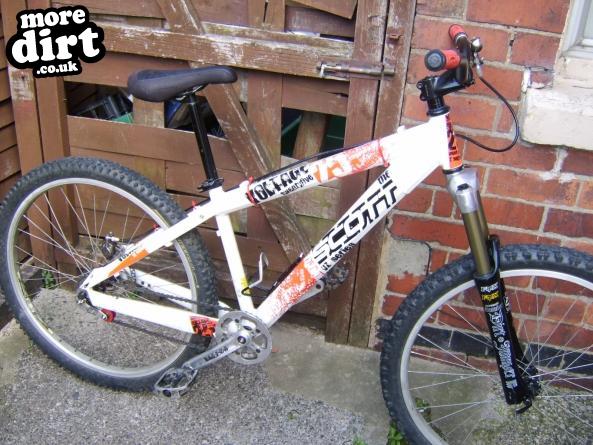

В итоге хочу получить что-то вроде такого)
