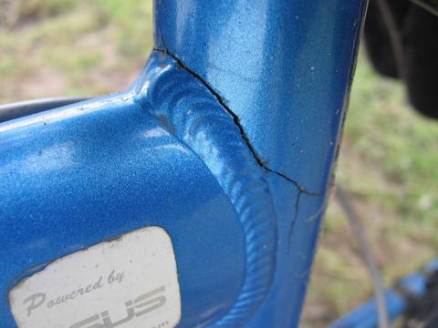

Повреждение віглядит так:
С другой стороны чуть меньше. В принципе несмертельно. ПОсмотрим.

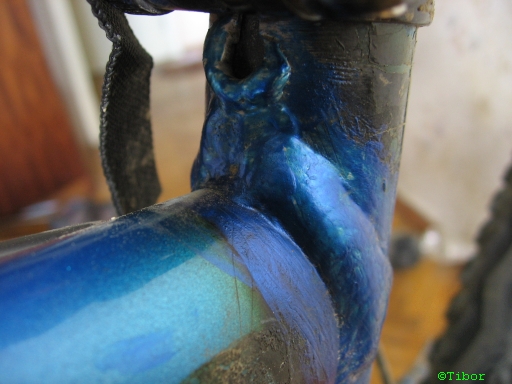

Заварили.
Отшлифовать внутри не успели.
Проверим как держит... ;)

Итого.
После сварки 1500 км пройдено. Рама пережила очень агрессивные спуски в Карпатах на все 130 хода до сильного разогрева аморта. Вроде все пучком.
#1
#2
#3
#4
На таком я практически не вставал с седла.
Сварному шву верю, но багажник больше на вел не поставлю для своих маршрутов. Мелочь у меня теперь грузится в треугольник:
Палатка + чехол + запаска + насос + НЗ воды спереди, замок на седле.
Еще думаю сумочку под инструменты добавить под седло.
Вел выглядит приблизительно так:
http://m.io.ua/img_aa/medium/0964/70/09647023.jpg
Вот как выглядит сварной шов

по фото вижу что заварили плохо, лопнет еще раз, ...
Изнасиловал раму в карпатах. Жестко изнасиловал - хоть бы хны.
После сварки пробег уже 1.5К, полет нормальный. Правда без багажника катаю и подседел поменял с 350 на 400 мм.
У рамы появилась сестричка-близнец. Так что особо не парюсь состоянием сварного шва. Время покажет
