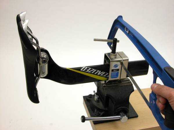

Фотка в качестве примера по теме:
Информация про распиливание карбоновых компонентов Easton
И небольшая статья от ParkTool

Уже не раз обсуждали, карбон легче люминя только Гарбаруковский (версия 350 мм под 34.9 может весить 150 грамм). При этом Ричи ВЦС, при 400 мм, под 34.9 весит 223 грамма, стенка толщиной 2-2.5 мм. Виброгашение? Уже говорили что углеволокно гасит только определённые высокачастотные вибрации.
Как отрезать чтобы не разлохматился? Купить в ножовку хорошее полотоно с маленькими зубчиками. После обрезания зашкурить мелкой наждачкой или вообще чем-то с очень мелкой фракцией, обезжирить и покрыть несколькими слоями лака.
Да именно вот так мне отрезали и обработали руль и подседел S-Works. И все супер,ничего не портится и не лохматится :)
P.S. Брали полотно на 36 зубьев

Senna! Можно резать любой ножовкой по металлу. Штырь аккуратно зажать в тисках, проложив между их губками и штырем 3-5 мм бумажных листов. Лакировать необязательно: это место все равно внутри рамы. Резать можно и перпендикулярно, и наискосок. Для штырей с толстыми 2-3-мм стенками (а другие в Украине не продаются) это безразлично.

А еще можно место среза обвернуть изолентой и делать срез поверх неё ;)
