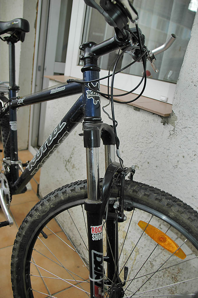

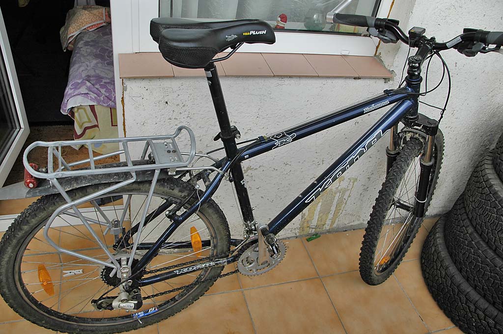

Вот есть такое чудо. Kona Hahanna. Описания в нете такой машинки я не нашел.
Задняя втулка: Shimano FH-RM30
Передняя : без надписей
Задний переклюк: Alivio

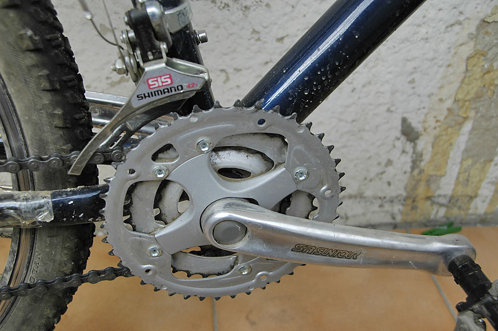

Передний: на фото, бо ХЗ
Шатуны, каретка - все ХЗ.
Руль, вынос - Кона
Вилка: Rock Shok Dart 1
Тормоза: Tektro
Кассета: RH30

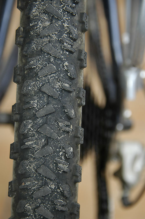

Покрышки - какие-то CST на фото протектор.
Велосипед покупался для девушки(проверял, понравиться ли). Спокойный покатушки и велопоходы от 2 хоть до 10 дней по разным покрытиям. Велосипед изначально не легенький был.
Хочется сделать более сбалансированную комплектацию для большего спокойствия в походах (я про надежность) и возможно где-то выиграть в весе.
Кто бы что менял на моем месте? Или с таким велосипедом не возиться и покупать новый?
Мои соображения:
- Покрышки поменять однозначно, они явно не легкие и утяжеляют ей езду.
- Вилка - с головой хватит.

В принципе если уровень (вела вцелом) устраивает то я бы поменял только руль, вынос и подседельный штырь на алю, цена будет не велика а выиграть в весе можно прилично ну и покрышки, а остальное менять по мере умирания. Если хочеться чегото получше то замена без раздумый сейчас начался сезон скидок так что если менять то как раз подходящий период.

Такс. Руль, вынос, подсиделка АЛЮ. Что еще остается? можно ли на таких шатунах ездить? может ли эта система весет как "пол велика"?

Весит не мало, но не критично.
Я ж говорю, менять чтото сходу смысла особого не вижу (лучше новый), а если по ходу убивания менять запчасти на желаемые то вполне, хотя тут же новый вопрос до какого уровня ты хотел бы эго поднять.
