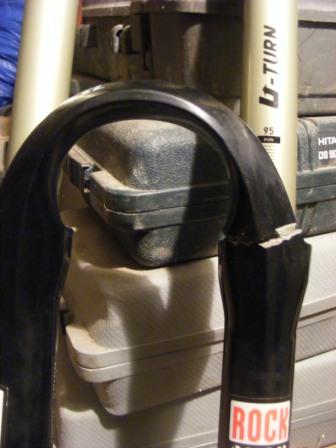

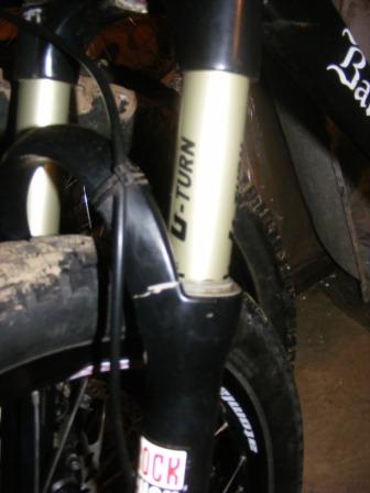

Лопнула горила на rs pike. новие штаны достать как оказалось очень большая проблема. штани там из магниевого сплава.Вопрос такой :можно ли их заварить и где? Будет ли ходить вилка после сварки если на ней катать агресивное кк.

читал обсуждения магниевых рам, так вот там решение подобных случаев не оптимистичное по двум причинам:
1 - проблема с мастерами кто варит магниевые сплавы
2 - отсутствие гарантии на заваренную деталь
так что стоит задуматся о покупке новой вилки, либо на барахоле смотреть аналогичную модель

Варить гориллу вилки (да и не только ее) - это игры в лотерею со своим здоровьем - я бы этого делать не стал; тем более, что в принципе заказать и купить новые штаны возможно, хоть и недешево (ну или найти б/у вилку, можно убитую, главное - с целыми штанами). Хотя конечно это личное дело каждого. Но если уж тянет на эксперименты, то нюансы сварки обсуждать надо с тем, кто будет непосредственно это делать, а не гадать на форуме.
Смотри контакт выше
Если человек скажет что "будет бегать" - значит сделает и будет бегать. Возможно что цена работы окажется не намного дешевле замены штанов.

Там искать бесполезно по двум причинам.
1. "Лайтек" давно закрылся.
2. Его рамы были из хорошо свариваемого магниевого сплава МА2-1. Какая марка сплава в вилочных штанах - знает один производитель вилки. И сплав там - литейный, то есть ни фига не предназначенный дли сварки. И если даже узнать об этом сплаве всё - где найти сварочную проволоку с тем же составом, что и сплав штанов?
