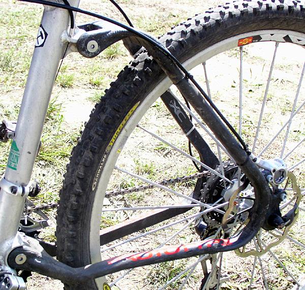

Вот надыбал в ЖЖ Норкоромана такое чудо:
Что карбоновые задние перья частично выполняют функции аммортизатора - это как бы очевидно.
Но вот нафига там аж 2 полноценных шарнира? :duma:
Наверно, ход шарниров 2 мм? :D

А чем же ограничивается ход этих шарниров? :duma: там же аморта нет
Вот они друг друга и ограничивают ;-)

Повідомлення Yorik » 17.11.07 18:04
как? пока верхний не упрется в трубу.Так он упрется как только ты сядеш.Может там внутри пружина на скручивание? а демфер тогда что?

Повідомлення Yorik » 17.11.07 18:10
...кажись понял
это скорее всего не шарниры.А "тупо" прикрученая вилка,так как инсталяция карбона в алюминий,по моему скромному мнению, процес технологически сложный
Так о том и речь - бессмысленная конструкция :duma:

Смешные, шо ли? Где там ШАРНИР?
Стандартное крепление НА ВТУЛКИ, сборная рама. Где там ОСИ ВРАЩЕНИЯ, люди? ;-)

Софттейл без аморта был и у ритчи, когда-то, хромолевый. Задние перья были немного дугообразными. А еще я видел софттейлы мс разомкнутым задним треугольником, с короткоходным амортом, но без шарнира в месте соединения нижних перьев с кареткой. Тоже не алюминий был, а титан.
Думаю. что на приведенной конструкции шарниры нужны именно для компенсации жесткости материала заднего треугольника, алюминия или карбона.
