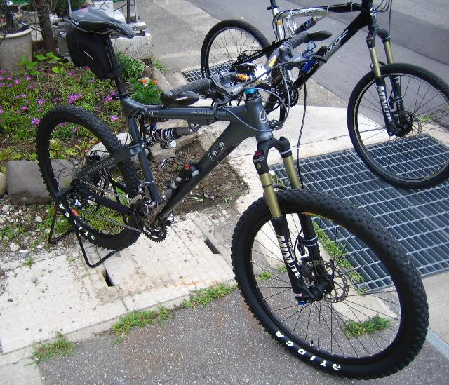

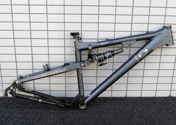

Всем привет!
Собственно, всё как обычно: есть бюджет около $600, есть нужда в раме, есть рамы (в продаже) : ) нет достаточного количества инфы.
Назначение: XC / AM (XC с запасом прочности, если точнее). Хочу XC сосиску, на которой не страшно промчаться по лесным тропам с корнями и выбоинами (в разумных пределах), дропнуть бардюр на городских улицах, т.п.
Наездник: 75-80 кг, 183 см
Пал выбор, на данный момент, на раму Jamis Dakar XLT 3.0 2005 (некоторые ссылки: mtbr, jamisbikes.com,
конструкция (PDF)). Облазил в инете всё что смог. Проблема в том, что нет возможности пощупать и осмотреть, - только отзывы и картинки.
Итак, вопросы:
1) Какие варианты есть за эту сумму?
2) Кто катал именно эту раму и может внятно рассказать по впечатлениям?
3) Кто сейчас катает на такой и может дать пощупать и осмотреть?
4) Что ещё? : )
Попутно:какой размер рамы будит оптимальнее? Пока склоняюсь к 17" (размеры)

При таком росте я бы смотрел на 19".
Судя по массивности перьев и рулевому стакану - запас прочности явно не для дропов с бардюров...:)
Варианты - Спеш ФСР, Куб АМС, Marin Wolf Ridge, етс...

Рама действительно мощная должно хватить с головой для твоих нужд, а на счёт ростовки 17 маловато для тебя - я с твоим ростом на 21 езжу но на хардтэйле

На этой раме не езжу, но ходил вокруг нее давно. Мое мнение следующее - если у тебя есть возможность купить или поменять задний треугольник на '06 года и ты согласен с весом почти в 3.5кг, то покупай. Для XC это не та рама, ее призвание - AM, по моему скромному мнению. Размер 17" лично для меня ok (рост 179см, inseem где-то между 33 и 34"). Лично я в данный момент хотел бы XAM, но если попадется XLT 06 или 07 может и не устою для второго байка в стиле AM.

Рама расчитана на жосткий AM и Трейл посему сломаца не сломаецца
Задний треугольник был хороший до 3-его года... потом гуано... Jamis перестали платить за Хорст Линк спешу ;) но начали ставить платформенные аморты... Чем линк 2005 лучше 2006 не знаю :) Онил знает :)
С 2007 года у них вообще линейка круто поменялась :)
Альтернатив в такой ценовой нет разве что Норку или КХС

2 o'neil: про треугольник подробней, пожалуйста!!! ЧТо не так с треугольником '05?
KHS тоже тяжелый, ещё какой.... Хотелось бы сохранить КК преимущества без ущерба прочности! : )
Буду ещё щупать Cube AMS. Что пр него скажете? Вес/прочность/... ?

О линке вообще не говорил - один и тот же. В 05 и 06 году конструктивно различие в заднем треугольнике только в креплении дропаутов - в 06 году оно усилено по сравнению с дизайном 05 и 04 годов. Дизайн дропаутов 06 года перекочевал и в линейку XAM, то есть 07 года. С треугольником 05 года есть еще одна проблема, связанная с использованием подшипников подвески не очень высокого качества. Если интересует Jamis, то полезнее будет почитать forums.mtbr.com

Просто я вспомнил про линк... потому что именно в нем было основное отличие задних треугльников... а вот про дропауты не знал... Слышал и видел мальенькие трещины на шарнире возле каретки... но все они были НАШАРУ заменены производителем :) Support у Jamis отличный.
У Cube есть один толковый олмаунтин с геометрией точно слизанной с Titus Moto Lite *oops* но, цена без аморта одной рамы около 900 Евро.

Jamis сделал болезненный переход из-за использования в 2004 году в качестве материала заднего треугольника кинезиум, было очень много поломок. С 2005 года они делают задний треугольник из 7005 алюминия, передний остался кинезиумом (только на самом простом XLT это тот же 7005)
Cube мне тоже нравится, но цена отпугивает :(
Насчет прочности я бы не заморачивался с такими рамами, по моему скромному мнению
