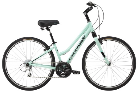

Добрый день!
Хочу установить багажник на подобный велосипед.
Имеющийся в наличии Topeak Super Tourist не достал до верхних перьев.
Какие есть варианты?
Бывают ли более дилнные стойки, чтобы использовать этот багажник?
Спасибо,
С уважением,
Александр

Не хотелось бы умничать и предлогать вам удлинить стойки или заменить на самодельные длинные, но когда пошёл смотреть, что у вас за багажник, фото само за себя всё сказало
Да, это Эксплоурер дисковая версия, но надеюсь посыл понятен.
Ничего сложного изготовить из трубки стальной, алюминиевой или из листовой стали, эти самые, недостающие длинные стойки
Вот.
Возможно конечно, эта деталь отдельно продаётся как опция, но сам такого не встречал

Меня конструкция на фото немного смущает, если честно. Если кататься по городу с небольшой сумкой, то ок конечно, если грузить баул, то даже не знаю.
Лично я б наверное взял подседельный хомут с диаметром 31,8 под болт, заменил бы болт на более длинный, поставил бы эту штуку на подседел и вывел бы туда крепление багажника. Да, не забыть сточить напильником упор по верхнему краю хомута.
кстати, вполне себе существуют хомуты с дополнительными креплениями для багажника

Готовое решение - это конечно хорошо. Но во-первых у нас его так просто не купишь, во-вторых упор напильником все равно стачивать придется. Так что не вижу особого смысла этим заморачиваться.

Спасибо всем за ответы.
1. Баула на этом багажнике точно не будет - умеренного размера сумки.
2. Удлинить стойки - пара таких же стоит 230 грн. (в магазине). + болты с гайками - наверное, это самый рабочий вариант. (пока поспрашиваю у знакомых есть ли заготовки под более длинные крепления).
3. Спасибо за идею с подседельным хомутом - не уверен достанет ли крепление до подседельной трубы вообще - так она очень короткая, хотя надо померять.
