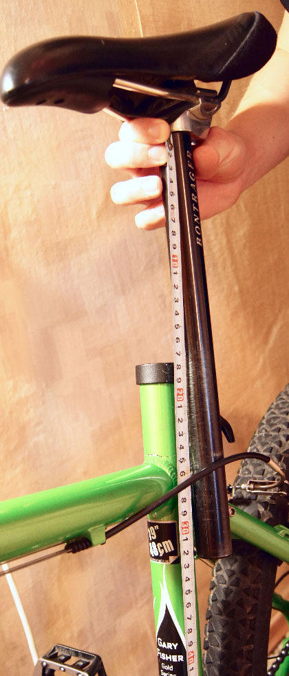

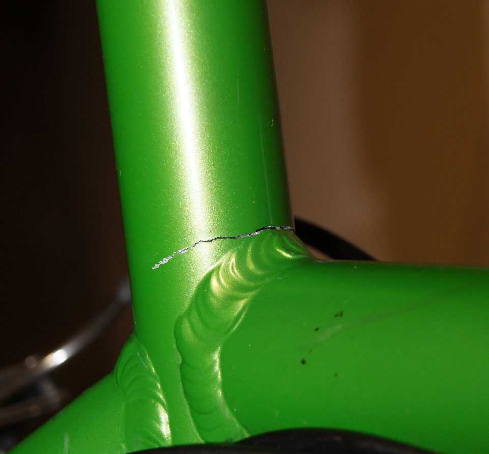

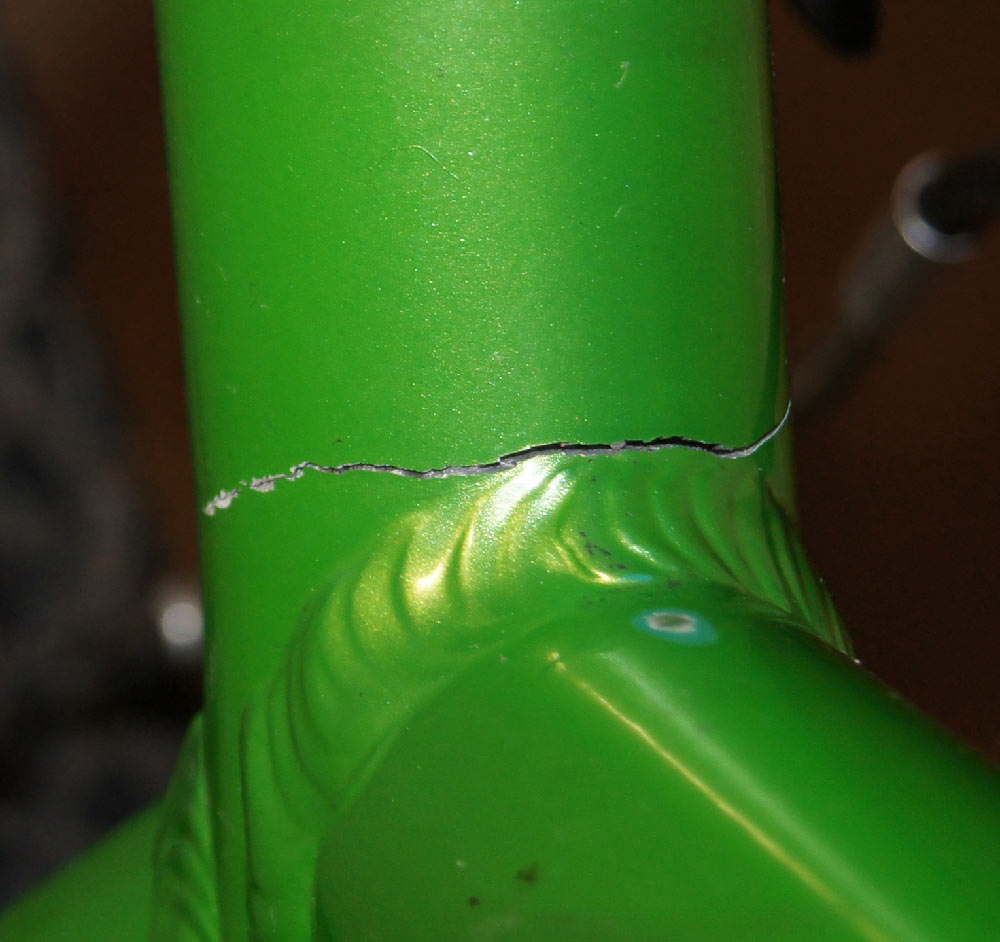

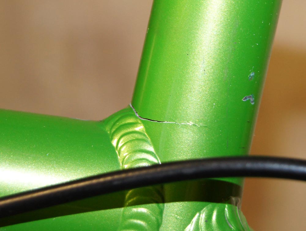

Покупал и обслуживался на Землячке.
2005-2008 ездил умерено, 2009-2011 выезжал пару раз за сезон, 2012-2013 ездил активно.
Ездил аккуратно и преимущественно в сухую погоду; трюков и прыжков не делал; в гонках не участвовал.
Основное время эксплуатации – с апреля по октябрь. Общий пробег около 10 000 км.
На подседельный штырь были закреплены только родной катафот и задняя мигалка, подседельными багажниками не пользовался.

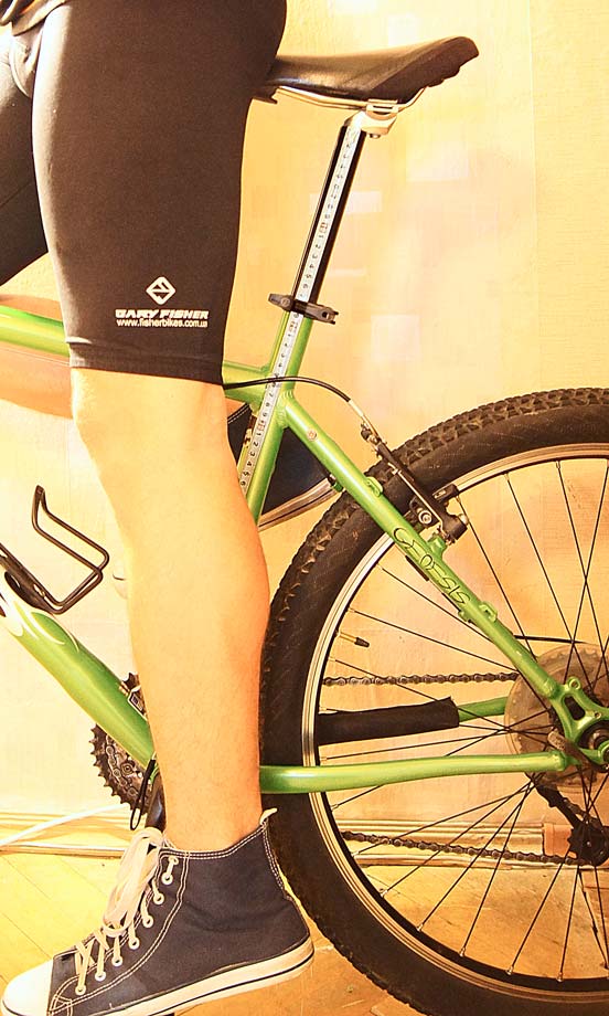

Мой рост 171 см, вес 75 кг, размер рамы велосипеда 19”-48 см, длина подседельного штыря 32 см, при моем росте он установлен так: 17 см снаружи, 15 см в трубе рамы.
Землячка даёт гарантию на раму 3 года, сказали что перенаправят запрос производителю.
Кто нибудь сталкивался с заменой сломанной рамы по пожизненной гарантии (LIFETIME)?

я не первый раз слышу и вижу, что старые рамы гари фишера трескаются в этом месте.

да, гугл говорит то же самое и на Землячке не были удивлены

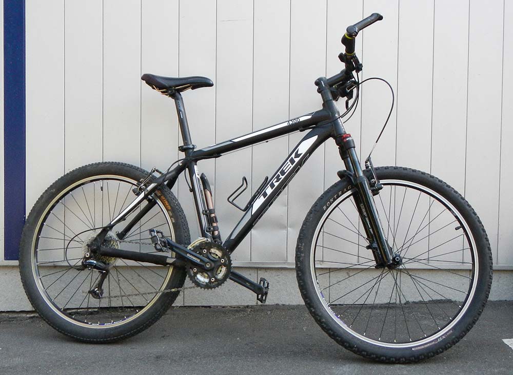

Трек подтвердил гарантию.
Поменяли на раму Trek-2012 4300 18".
