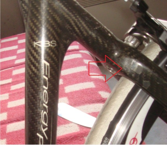

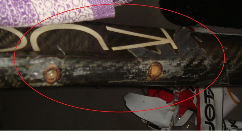

Как можно заметить в 1ом фото, надпись "KBS Energy Riding" белёсый цвет имеет. На 2ом фото надпись "Kuota" желтоватый, + в местах без лака, карбон имеет сероватый, свойственный цвет. Вилка пожелтевшая, но проблем с отшелушиванием нет. Лака много. На раме же, только в районе рулевой и в месте крепления подседела. Это всё дело производителя, так что "що маємо- те маємо".
Так или иначе снимаю всё полностью Либо до равномерного оттенка в непроблемных местах.
