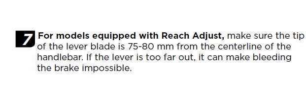

При этом попросить чтоб при прокачке не забыли винты ручек поставить в среднее положение.
Какая разница в каком положении ручки прокачивать?
а вообще забавно выглядит, когда человек только купивший дисковый тормоз пытается учить механика, который перебрал таких десятки
"2012 Elixir™ 3 - Elixir 1 Service Manual"
Простите - не удержался ;)
О как, товарищ добрался наконец до мануала? :)
А теперь не удержись пожалуйста еще раз и попробуй объяснить смысл процитированного тобой пункта инструкции.
Я даже намекну, в какую сторону смотреть: как думаешь, почему этот пункт присутствует в мануалах для всех авидовских тормозов любых модификаций (как с настройкой Contact Point Adjustment, так и без) и практически всех годов - Juicy 3/5/7/Ultimate, Code /5, Elixir 1/3/5/7/9/R/CR/Mag/XX/X0 и др.?
PS Ну и раз уж спустя два месяца нагрянуло такое неудержание, может дашь заодно и ответы на заданные тогда вопросы?
