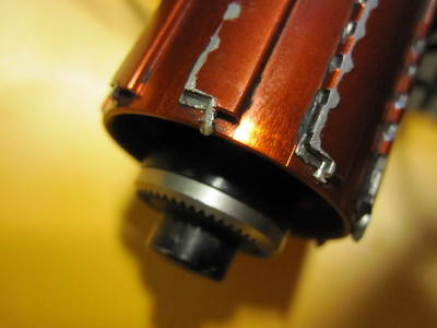

Я говорил про провернувшуюся звезду.
На двух фото выше самая большая звезда полностью съела шлицы, возможно прокрутившись.
Хорошо, да. Я тогда сформулирую по другому: вот сколько в % от количества алю барабанов таких случаев и (что важно) про условия возникновения которых мы имеем информацию? :)
Вот, к примеру, тоже страшная картинка и не зная предыстории можно что угодно подумать :)

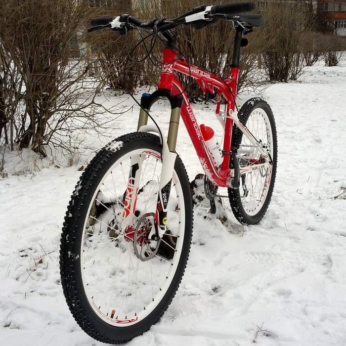

Вот решил еще фото своего коня так сказать в уличных условиях выложить. На гидролинии не обращайте внимание, будут укорачиваться.
Пробная поездка :)

Поездив на вилке с изменяемым ходом убедился что для этой рамы нужна вилка 120-130. И то 130 это если больше вниз. Наверх как то не очень.
Ну и конечно изменяемый ход нафиг не упал
И вот обновил вилочку 2012 Fox Float 120 RL O/B ось 15 мм.
Обкатал сегодня
Еще заказал педальки красненькие. В текущих за зиму убился подшипник скольжения и люфтят безбожно
Ну и тросики не выдерживают - тянуться. В рубашки гадости набилось.
Так что весенне летний сезон начнется и с новыми тросиками/рубашками.

Подсидел что то очень высоко или мне показалось? Удобно?

Седло на самом деле только чуток выше руля. Это ракурс такой.Там просто уклон вперед. И сумка подседельная визуально удлиняет. НУ и горизонт традиционно завален.
Действительно выглядит длинным. Я даже пошел сейчас посмотрел.

А я таки снял кассету 950 от греха подальше и по факту очень правильно. При ближайшем рассмотрении звездочки скреплены только одной заклепкой и двумя пластиковыми штифтами. Соответственно звездочки все "дышат" и прекрасно шевелятся. Так что закусы на алюминиевом барабане гарантированны. И при плохом раскладе и большой дури большую звездочку если и не с первого раза но можно провернуть. Штифты там чисто условно стоят что бы кассета была в собранном виде для удобства монтажа демонтажа. У меня на барабане уже легкие отметины образовались. Кассету одевали в мастерской с помощью динамометрического ключа, так что с этим все ок.
RealIce
Повідомлень:2358
З нами з:3.4.08 11:53
Skype:realicegsm
Re: Собираем велосипед на раме Kellys
Повідомлення RealIce » 25.2.13 11:07
Ну так чтоб прям провернуть. Это врядли. Это надо ее вообще остаить незатянутой и чтоб штифт сломался. Если затянуть с рекомендованным усилием то ничего кроме мелких зазубрин быть не должно.
некоторые прокладывают тонкие стальные проволочки от скрепок в пазы барабана. Мне что то не вериться, но говорят помогает.
Но конечно нафиг нужен тако колхоз если втулка хорошая.

ох шороху навели... Теперь придется снимать кассету и магнитик к баробану прикладывать , а кассету в топку, тем более что только новую 970 поставил недавно.
Odna
Повідомлень:174
З нами з:2.2.11 09:19
Повідомлення Odna » 26.2.13 20:53
Не парься. Эти проблемы для эстетов. Которые не смогут ездить, зная, что у них барабан поцарапан ;)
Ужастики с прокрученными звездами - это, скорее, частность, чем неизбежность :)

Ну это больше был сарказм, но барабан проверю :))
