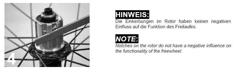

Как небольшой пример отношения к такой ситуации - выдержки из мануалов DT Swiss:
dt swiss freehub.JPG (27.11Кіб)Переглянуто 5454 разів
dt swiss freehub2.JPG (9.49Кіб)Переглянуто 5450 разів
ps Если производитель сообщает в мануале однозначные условия по использованию определенных кассет, то лучше к ним прислушиваться. Также понятно конечно, что кассета на пауке будет больше беречь барабан, чем наборная. Но прям всегда и везде категорично говорить, что с алю барабаном можно использовать только лишь кассеты на пауке считаю некорректным.
ps2 Еще есть народные способы уберечь барабан, вроде подкладывания скрепок :)

Тоже самое пишется к нотюбовским втулкам
NOTE: We recommend using cassettes with a rigid alloy carrier (XTR, XT, XO, etc. - Figure 1) for the largest sprockets. Cassettes with individual steel sprockets (Figure 2) may mark the alloy freehub, though marks are only cosmetic and will not affect the performance of the hub.
