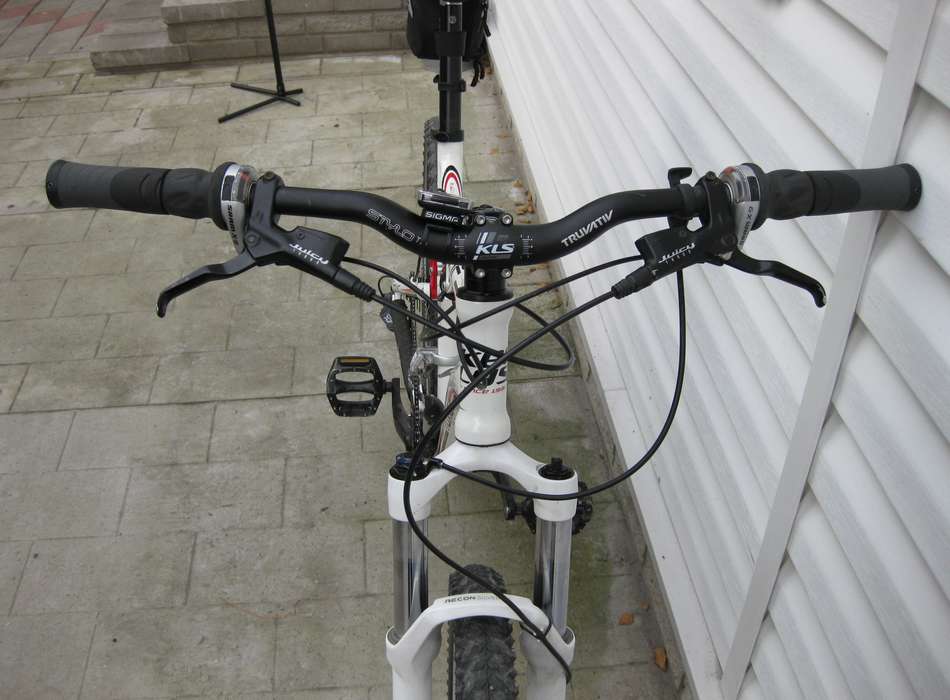

У мну 680мм, подъём30мм, мне удобно.
Всё от размаха рук зависит.
