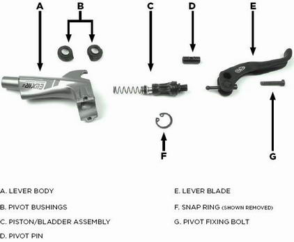

Очень радует Ваша самоуверенность и умение читать.
О как. Ну ничего, я могу поделиться умением читать и с другими, это не сложно:
Elixir 1.JPG (13.25Кіб)Переглянуто 4158 разів
И еще:
Однако конкретно в моих Элексир 3 настройка Reach Adjust которая таки ДА. Должна менять положение ручки от грипсы. Не делает этого.
Ну так мб вначале надо разобраться, почему заявленная производителем функция тормоза не работает?
Возможно какой то дефект конструкции. те винт не меняет положение ручки.
Возможн; телепатией не обладаю.
Думаю Вам как опытному механику видавшему море разобранных тормозов не составит труда высказать предположение в чем же там дело?
Удаленное угадывание - неблагодарное занятие, я таким стараюсь не заниматься. Мб рукоятка ходит с достаточным для такого эффекта заеданием, мб ты крутишь регулировочный винт, когда рукоятка уже уперлась в корпус, мб еще что-то...
Если шо то у меня тормоза Magura Julie и Shimano M445,... А что творится в авидах я не в курсе. Но принцип "Выставить все настройки на середину перед прокачкой" мне нравится.
