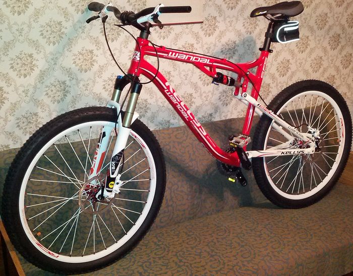

Тоже попал под раздачу акцонных рам :)

Отлично выглядит и думаю так же ездит! А почему крыло только одно?
