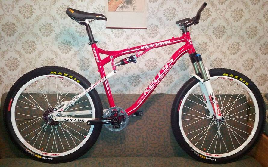

грозился и грозился вот руки дошли ласточку показать, сори за качество фото...

Re: Собираем велосипед на раме Kellys
Повідомлення juri_malar » 3.12.12 20:21
И вы хотите сказать, что на НГ не подарите себе покатушечку? Не верю. :)
Посадка у вас конечно же поменяется. И манера ездить тоже. Кроме того, что раму правильно под рост взяли, у этих Келлисов и так ЕТТ приличный, а у вас и подседел с большим офсетом. Руль.
Я всегда раньше ездила с прямым рулем и узким. Только в этом году поставила райзер, широкий, с высоким углом. Только руль поменяла, а разница была такая по ощущениям, будто с табуретки в солидное кресло пересела.
130 давление - это у меня сейчас такое. Думаю, вам не меньше 150 надо.
У меня вес 83 аморт FOX RP23 накачан до 200 пси, я бы ещё подкачал только не нашел до скольки его можна качать максимум...
Оля-ля :)
Повідомлення Оля-ля :) » 4.12.12 00:42
Списано с чужого форума: тут
220-234 psi
Повідомлення RealIce » 4.12.12 01:12
http://www.foxracingshox.com/fox_tech_c ... _RP23.html
"Pressurize your main air chamber to a minimum of 50 psi and no more than 300 psi."
Те допустимое давление от 50 и до 300 psi
При весе в 83 думаю нормально где то как раз 220-230
Но надо смотреть по сегу в зависимости от стиля катания.
Еще в FOX мне не нравится их пропедал. Очень уж демпфирует ход. И подобранное нормальное давление с отключенным пропедалом получается слишком жестким для включенного пропедала. Но это для моего RP2 c предустановленным пропедал 3. Возможно в RP23 это как то по проще.
ps не забываем что на рамах разные аморты. и для фокса и рокшокс значения давлений будут разными. у фокс флоат камера достаточно маленькая и работает он на давлениях высоких. например на одном и том же веле я в фокс дул 260 а в маниту хватало 160-180
Повідомлення Odna » 5.12.12 12:50
juri_malar, у вас RP23? Я держала в руках Slash, там был Фокс RP2. Хотя, в описанни говорилось про RP23.
А с infokeeper у нас рамы только ростовкой отличаются, потому я уже не уточняю, что у меня РШ Арио.
Повідомлення TTESHNIK » 5.12.12 14:47
У него Slash 10 года , потому и RP23. А на рамах 11г фокс float r. Аморты отличаются только несколькимы режимами работы пропедаля - слабый- средний-сильный у РП23 ( реально разница чувствуеться ощутимо ) и вкл-выкл у РП2.
