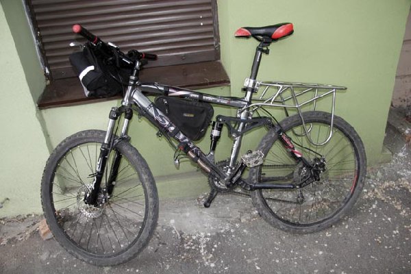

full suspension rack.jpg (19.77Кіб)Переглянуто 7977 разів

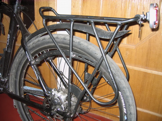

- думаю на твоєму двухпідвісі не стане...
У мене такий багажник - дуже міцний - сайт пише 50 кг можна нагружать.
Глянь як на моєму він сидить
Штука в твоїх верхніх пір"ях. У тебе вони йдуть на аморт не в напрямку ексцентріка підсиділки, а під малим кутом до нижнього пера - тому просто нічим буде зацепитись хомутами (можеш глянуть вони у мене і так витягуті на максимум).
Він на таку конструкцію двухпідвісу розрахований

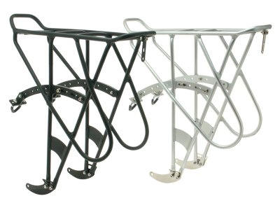

Ось який тобі варіант потрібен (тут і двохточкове кріплення і "вуха" під "штани", я б, правда, ще горизонтальну трубу рами задіяв - тоді б він зовсім не крутився):
А нагружати непідресорену масу?? А нафіга тоді двохпідвіс - він після того буде їхати, як хардтейл...

ну це в принципі той же підседільний тільки кріплення в 2-х точках (що звичайно краще..) ... я б більше 10 кг точно не ризикнув би вішать... да і кріплення що у мого що у твого - треба трохи потр..тись - стільки вінтіків, гаєчок...
прікол же в тому що якщо є кріплення в задньому трикутнику то більша частина маси нагруженої на багажник прикладається вниз на вісь колеса (в тому ж напрямку що і сила тяжіння) - тому можна не особливо хвилюваться за колдобіни і КК з масою більше 10 кг. (хоча і коню це зрозуміло).
До речі на твій вел якраз би і підійшов той багажник від Axiomgear і міг би якраз возить мішки картоплі :)

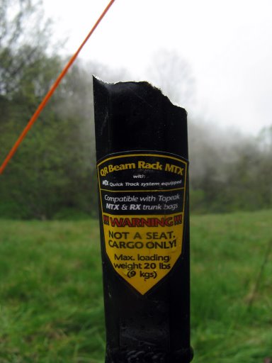

ну про 5 ты загнул.
Авторовкий консольник по данным производителя держит 15кг, хотя свиду если туда нагрузить больше то проблемы будут только у подсиделки.Так что думаю свои 15 даж при динамической езде он выдержит, а вот что он влияет на аморт это да.
Производитель гарантировал макс нагрузку 9 кг, при этом везли 8 кг. Пока ехали по асфальту все было гуд...
Тю, так это ж птица другого полета. На авторовском нету никаких стремных квик-релизов и труба там далеко не тонкостенная. Я им в Крыму от диких собак отбивался :) Думаю, 15 кило он и на расколбасах выдержит.
Ага. Только не на хардтейле.
Там эти статические 15 кило магическим движением колеса превращаются в динамические кило 30-40.

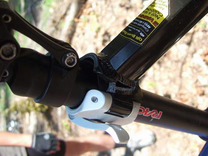

Багажник мой на фото. На момент поломки было не 8, а чуток поменьше кг. По асфальту грузил на него 11-12 кг и живой. А здесь от 7 кг и разлоченого заднего аморта по лесу здох. Думаю тоже самое будет с любым другим, причину описал Тибор выше.

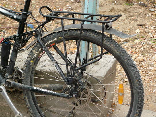

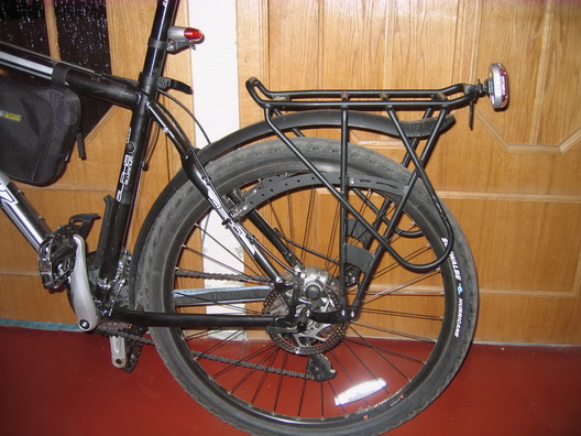

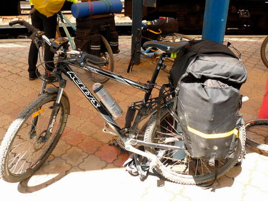

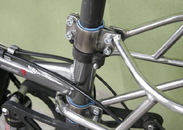

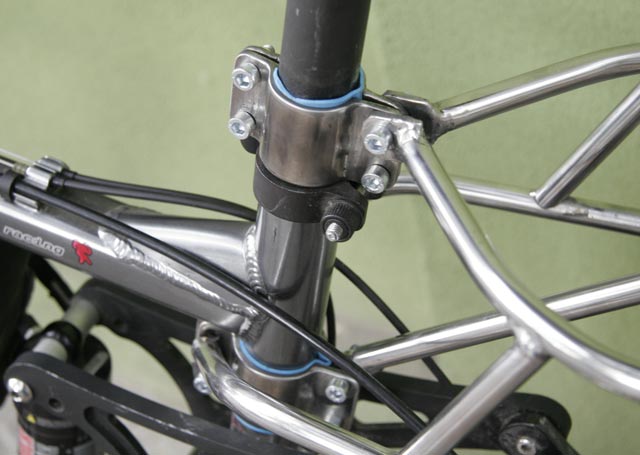

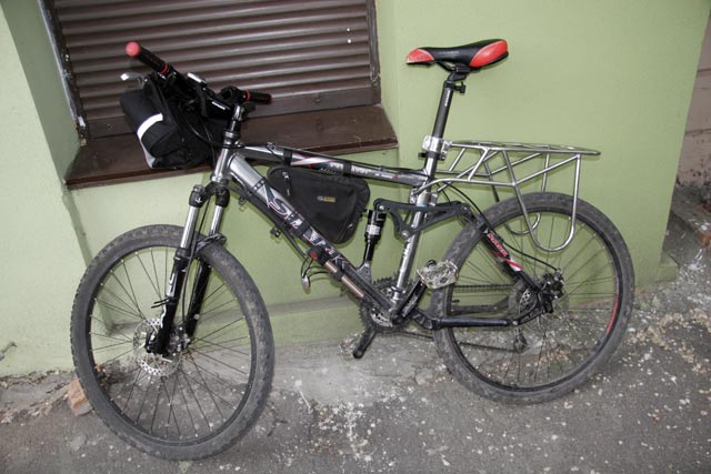

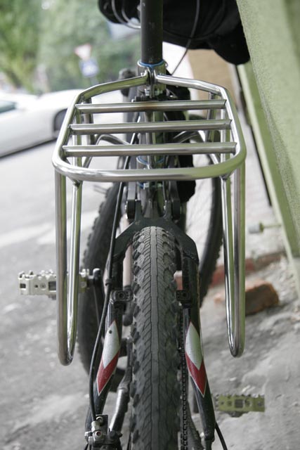

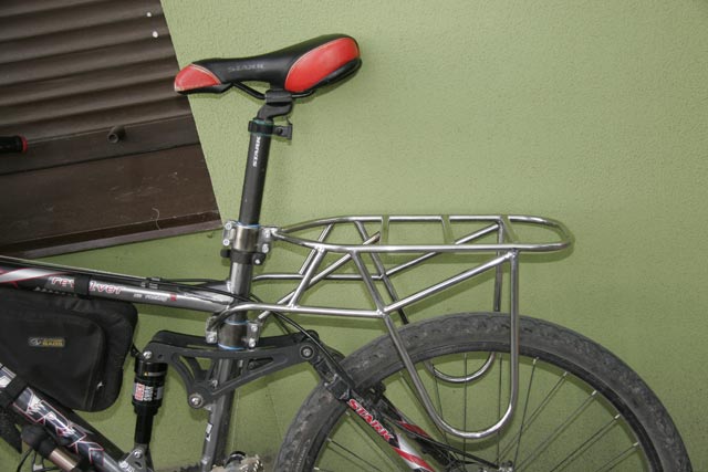

Итак, система установки багажника на двухподвес. Прошла матрасный поход по Крыму (Севастополь-Бахчисарай-Соколиное- Ай-петри-Ялта-мыс Сарыч-Золотой пляж (возле мыса Айя)-Севастополь. Всего около 250км. Подвеска работает в штатном режиме при использовании багажника.
Уважаемые владельцы рам, которые на гарантии! Подобное издевательство над двухподвесом не по назначению может послужить поводом в отказе Вам в гарантии! Будьте благоразумны.
Вид с баулом.
Конечно не самый лучший вариант для туризма, но когда хочется ехать, а есть только двухподвес, то, думаю, что такой выход оптимальный.
Востаннє редагувалось 20.5.09 22:22 користувачем Lenya, всього редагувалось 2 разів.

Ой-ой. Еще и рейсинговая рама с пластиковыми шарнирами.
Даю 500 км с баулом, после чего появится неустранимый фатальный люфт.

Где именно? Меня этот вопрос тоже интересует. Если в пластиковых бушингах - то они были заменены на самодельные перед походом. Кстати подвеска прекрасно работала с баулом.
А у тебя большой опыт использования подвески, чтобы сравнивать?
У меня в последней поездке микролюфт появился в дропауте - сразу ощутил. Но не сразу нашел. Просто чувствовал симптом.
Эта. Я прогноз сделал. Потом расскажешь ;)

Ха, да я не могу сказать, что эта подвеска правильно работает и без баула. :D
У меня люфлт в подвеске после 4тыщ появился в бушингах, которые в аммортизаторе. Так я его пока игнорирую. Ну а багажник с баулом на двухподвес - это скорее вариант на крайний случай. Еще сильно от веса велосипедиста зависит. Для моих 63кг лишние 18кг. баула конечно не сахар, но и не так критично.

А если чесать репу, то лучше велосипед на стене держать. Поломается - фиг с ней, хоть и жалко будет, главное домой суметь вернуться.
Не у всех раму негарантийные. Не показывай плохой пример.
Подумай над развесовкой и оптимизацией багажа. Или иногда разумнее таки ехать на хардтейле ;)

Вот все решают, как бы с багажником на подвес... А если что с подвеской - будем думать, как чинить...
Двушка весом 3-3,6?
Не знаю как "смерть подвеске", но если внимательно посмотреть на крепление, то никаких черезмерных нагрузок на механизм подвески я не вижу. Основная нагрузка - через капроновый бушинг на ось колеса. Но этот бушинг и так самодельный. так как расходников у нас в Украине нет, то изготовил из подручных материалов.
Грузил в баул где-то 15кг (когда воду брал под завязку - то +2кг).
Палатка не двушка, а 4-х местная. Должно было ехать больше людей, но вышло для двоих.
Мне кажется, что за время гонки нагрузки на подвеску намного превышают нагрузки при неспешном туризме. По крайней мере на тех гонках, на которых я присутствовал, у участников убивалось за час столько железа, что хватило бы на год туризма. Если уж подвеска расчитана на нагрузки в гонках или марафонах на велосипедиста среднего веса, то думаю лишние 200-300км с баулом ей сильно не повредит. На мой взгляд, консольный багажник потенциально более опасен для рамы, чем та схема крепления, с которой я ездил. На консольном багажнике амплитуда колебаний больше, большое плечо приложения нагрузки. Конечно если зажать раму в тисках, а к подвеске в местах крепления колеса приложить поперечную силу, то подвеске вскоре придет гаплык. Но все дело в том, что рама не зажата намертво. Думаю, что велосипедист с массой под 90кг скорее подвеску доканает, если будет агрессивно на ней гонять, чем баул.
Это все мое IMHO. Возможно я неправ. :)

2 Lenya: Основной вопрос к этому багажнику - торсионка. Любой малейший перекос багажника (вес, или просто наклон вела) дает безумную нагрузку на излом (особенно в динамике), на который подвеска не расчитана.
Нагрузка только на ось колеса возможна только при идеальной развесовке и только на прямом асфальте. Даже небольшой наклон вела в повороте даст неимоверную динамику. Не говоря уже про пересеченку.
по моему скромному мнению, ближе всех к идеальному решению, как всегда, Тибор. У Паши минимальный вес, и все, что можно, безболезненно, прикручено к раме! :)
