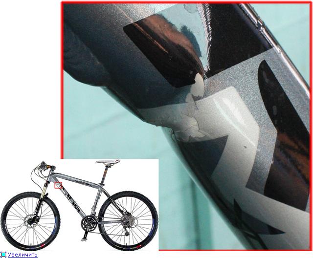

Столкнулся с аналогичной проблемой -треснула рама (см. фото)
Позвонил пресловутому ГГ, но товарищь видимо был в фазе запоя - решил с такими дело не иметь.
Позвонил его же коллеге с института им. Патона, договорился, отвез раму, подождал, забрал (результат - см. фото)
Может кому пригодиться данная инфа

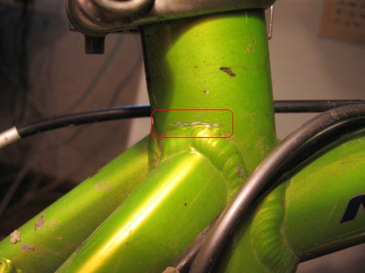

Впервые столкнулся с трещиной рамы. Кто что посоветует?
Рама алюминевая, пробег до 10000 км, вес седока за 110 кг.
Варить трещину? Или спилить по трещине и вварить подседел в трубу?
Или проще заменить раму?
говори что за рама, страна должна знать своих героев. ну и от стоимости рамы зависит стоит ли с ней заморачиваться

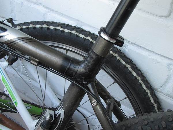

обмотка карбоном ув. Гарбаруком. Советую.

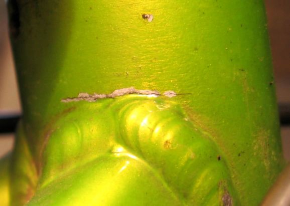

Вел: Merida Sliсk Rock 2000г. Al 7005.
Трещина на подседельной трубе, над правым верхним пером.
Трещине около трех лет.
При нагрузке на седло идет треск. До последнего времени грешил на седла, пока не обнаружил трещину.
Вопросы по сварке:
1) как сильно необходимо разбирать вел перед сваркой?
2) сколько реально времени уйдет на все этапы?
3) примерная стоимость работы для 2012года.
Если самому просверлить отверстия на краях трещины - это уберет треск или необходимо растачивать и саму трещину? И чем такая процедура может закончиться?
