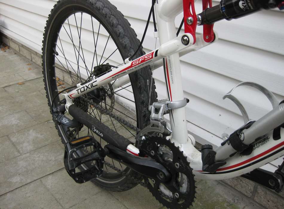

У меня вот так. Работает без проблем, а что ему будет?

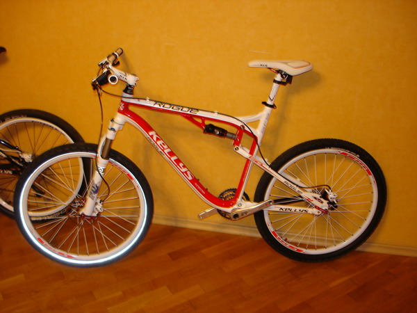

Вот, почти собрали Rogue, для полной сборки не хватает только тормозных дисков.
Rogue 1.jpg (85.91Кіб)Переглянуто 5278 разів
Rogue 2.jpg (92.25Кіб)Переглянуто 5278 разів
Rogue 3.jpg (80.62Кіб)Переглянуто 5278 разів
