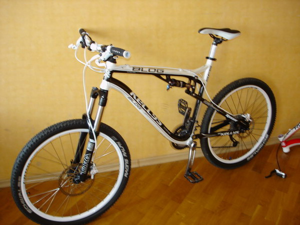

Не буду описывать все приключения, но, таки, я его имею. :)
Раму добыла вчера к 6 часам вечера. К началу 10 выехала на тест, хоть и была в мыле и без сил.
В один час не вложилась, но в 13,5 кг вписалась. :)
Коротко.
До:
После:
После теста по пути на работу:
Ощущения очень интересные. Ожидала, что на нем будет тяжелей разгоняться, но пока даже иллюзия, что не тяжелей, а легче. Поиграла давлением, локаутом.
Короче - восторга полные штаны :crazy:

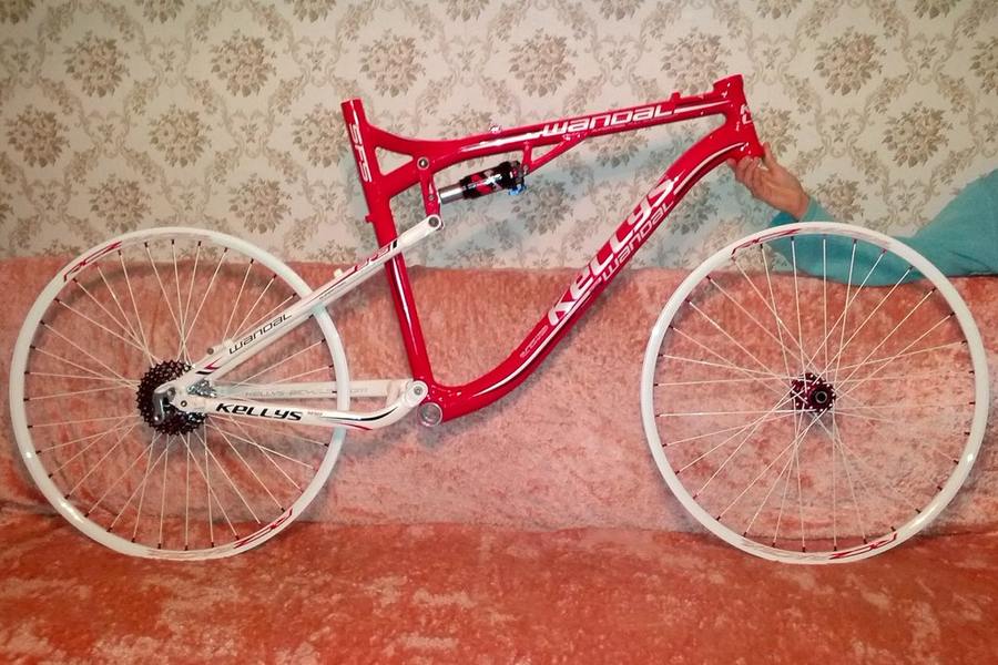

Добрый вечер!
А я колеса купил RCZ Race XL, для пилотов от 90кг и выше(как пишут продавцы) :D
Втулки на колесах RCZ ребренд Novateс 711/712. Чьи обода и спицы еще не узнал.
Вот такой гламур вырисовывается *oops*
RCZ Race XL

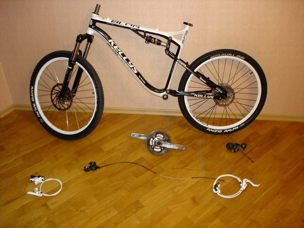

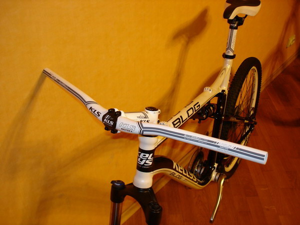

Gavrick
Повідомлень:4
З нами з:26.9.12 16:31
Re: Собираем велосипед на раме Kellys
Повідомлення Gavrick » 4.11.12 14:40
Собрали Kellys Blog, ждёт очереди Rouge.
Blog 3.jpg (83.88Кіб)Переглянуто 4479 разів
Blog 2.jpg (73.7Кіб)Переглянуто 4479 разів
Blog 1.jpg (90.37Кіб)Переглянуто 4479 разів
Востаннє редагувалось 4.11.12 18:18 користувачем Gavrick, всього редагувалось 1 раз.

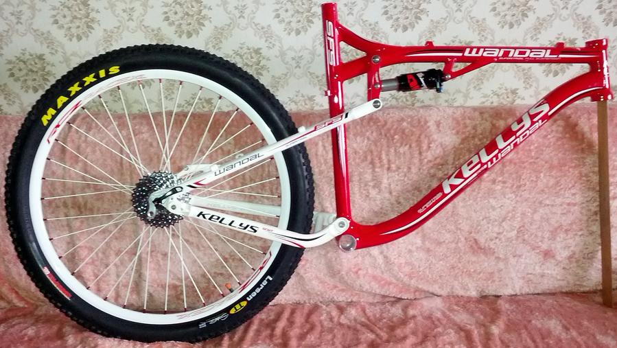

Прикупил сегодня резину плюс прикрутили кассету. Резина Maxxis Larsen TT 2.35 - влезла с хорошим запасом и смотрится симпатично.
Odna смотрел рулевую живьем как у тебя покрутил подшипники понравилось и пыльник резиновый. А вот VP41 что то не впечатлила,
крутилась так как будто есть какой то мусор в подшипнике... Так что буду брать наверно как у тебя.
Larsen TT 2.35

СкаляриЯ - велосипед внешне супер. Пару вопросов. Какая модель Raidon-а стоит у тебя, как ведет себя?
Что это у тебя по нижней трубе за тросик идет? Да и что за шатуны, как работают?
