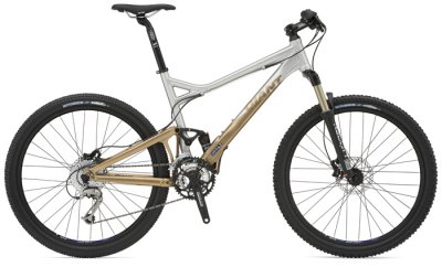

И чем по сути отличается от скажем такого?
Giant Trance 2
http://www.giant.com.ua/bikes/2006/img/TRANCE-2_p.jpg
первое отличие видное невооруженным взглядом - у спеша шарнир на нижнем пере находится рядом с дропаутами, у транса - рядом с кареткой.
ну и епик - не просто фср, а фср с брейном
