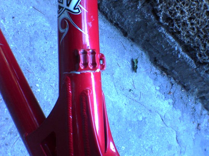

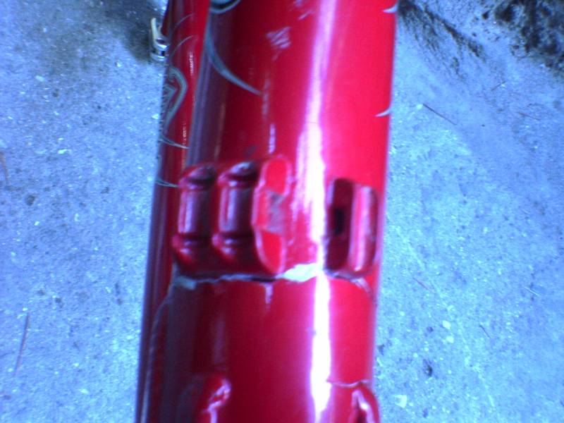

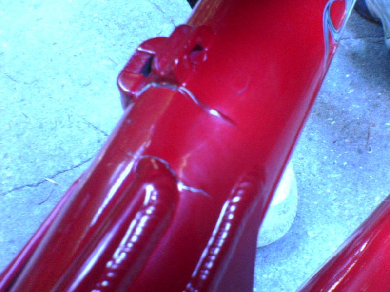

Вот собствеено фотки рамы !!! Катана была мало без сильного екстрима, но с вилкой 888.
как говорится докатался! смотрим на трещину на нижней трубе и думаем стоитли доверять атому или стоит ли ставить на него длиноходные вилки!

А что тут напишешь.....??? бензин дорожает, а расход не уменьшаеться..(((

А рама була розрахована на двухкоронку?

думаю, что нет!!! :)

да, но не такую длинноходную....

... самое интересное что стакан выжил... там и косынки есть спецом... а владелец не сильно жестко на ней рубал... и пошмяков не было :(

оффсет нарушен, вот и пошла нагрузка мимо усилений....
