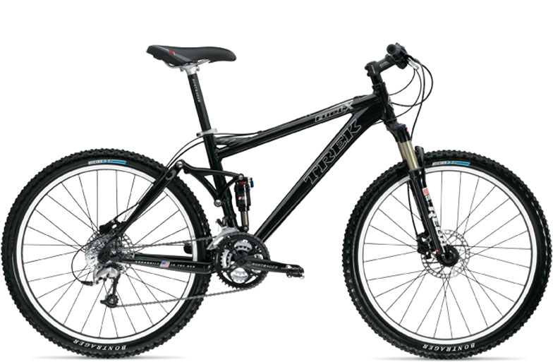

На землячке сейчас весит такой велик->
Думаю подошел бы для твоих целей...Стоит около 11кгрн...
Аморт и вилка более чем достойные...
Треки для меня коротковаты, прийдется либо жертвовать высотой посадки, либо длинной.
Впринципе, сама рама мне нравится, если бы она случайно оказалась подлиней в 19ростовке, вилку я не вижу смысла менять на промежуточный вариант, я бы пока оставил свой аксель, а потом, со временем, купил бы скареб или фокс фх. В амортизаторах я не разбираюсь. Колеса я бы собрал под себя. остальная навеска практически не превосходит текущую. Не вижу особого смысла брать его в стоковой комплектации, разве что с целью продать все комплектующие новыми, получив раму.

На землячке сейчас весит такой велик..
если висит, и 19", то не мог бы ты замерить расстояние от рулевого стакана до подсиделки, в том месте, где ее пересекает плоскость проходящая через верх рулевого стакана и параллельная полу? И длину стакана. Вдруг подойдет...
Ну всі нормальні контори мають на своїх ссайтах розміри:
http://www.fisherbikes.com/bikes/sizing ... ugar_4plus
http://www2.trekbikes.com/en/Bikes/Moun ... ometry.php

ага, спасибо, значит по длине они одинаковы, а который параметр там длина рулевого стакана?
isv
завжди у нашій пам'яті
Повідомлень:2538
З нами з:29.12.02 14:48
Звідки:Barbados
Повідомлення isv » 10.8.05 11:32
У фішера це "Headtube length", трек цей параметр не афішує. А для чого тобі ця довжина? Стару виделку пихати будеш?

zerling
Повідомлень:162
З нами з:8.11.04 18:13
Звідки:Kharkov
Повідомлення zerling » 10.8.05 11:54
нет, просто чем короче стакан - тем ниже можно опустить руль. на фишере стакан длинноват, приходится убирать все кольца, переворачивать вынос - и не хватает...

Шугар в 19м размере весит 2920грамм...
Фуел не успел померять...
zerling
Повідомлень:162
Звідки:Kharkov
Повідомлення zerling » 10.8.05 21:03
а на Землячке есть рама отдельно? кстати, какой фьюел имеется ввиду? на картинке вроде фьюел ех7, а 11к стоит фьюел 80, причем 80 явно хуже... сколько может стоить отдельно рама ех7 с или без аморта?

Вот длина рулевого стакана рам Fuel:
S: 105 мм
M: 120 мм
L: 135 мм
X: 150 мм
What kind of fool am I?
zerling
Повідомлень:162
Звідки:Kharkov
Повідомлення zerling » 15.8.05 16:23
Это без чашек рулевой колонки?
Линейкой у тасахары я намерял 120, значит трек будет той-же длины и на 1,5 см выше руль. Буду думать, впринципе ухудшение не такое критическое. Буду окончательно решаться зимой, когда будет известна точная стоимость и наличие рам, с учетом возможных скидок, и имеющиеся финансы. А может в 2006 другой модельный ряд будет.
Без.
