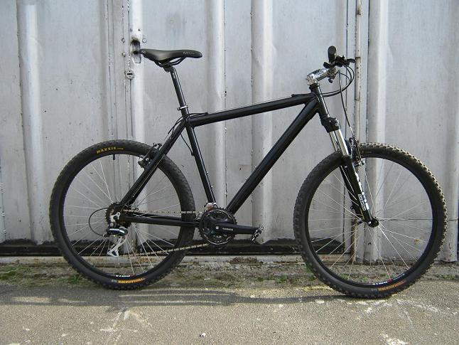

Повідомлення Snob » 30.7.11 18:32
Покрасил. Баллон MOTIP.
30.07.2011 002.jpg (70.3Кіб)Переглянуто 10022 разів
