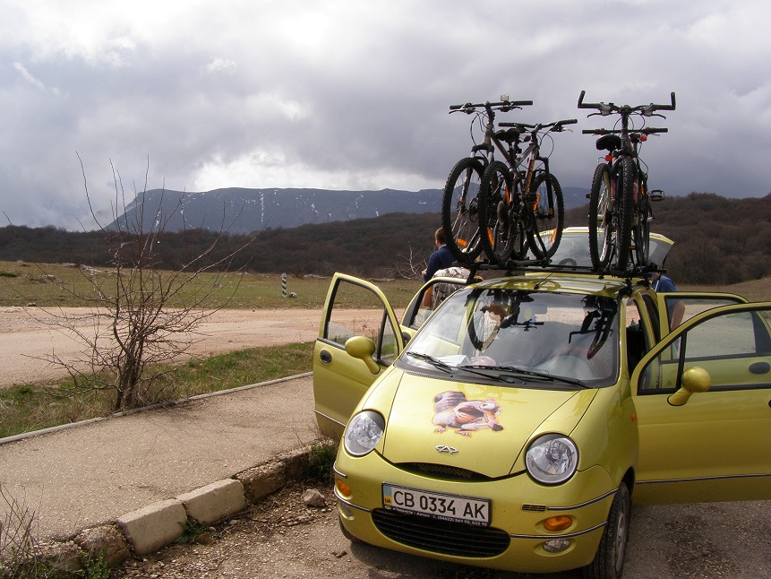

4 велосипеда на Ланос никак не закрепите. Был бы универсал...
да ну...
