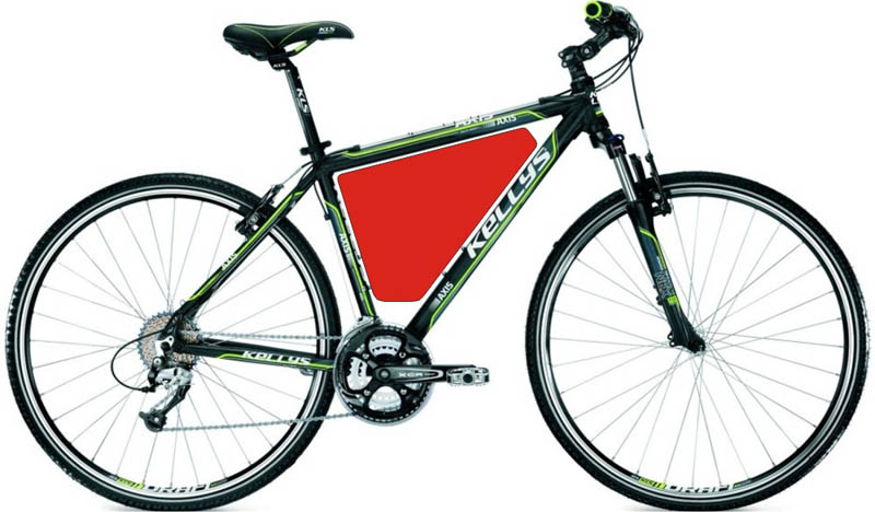

Привіт всім!
Цікавить ось така тема, може хтось із туристів-далекобійників стикався...
Під час тривалих велопоходів по місцях з обмеженою кількістю питної води доводиться часто возити з собою по кілька літрів. Найкращий для мене варіант з усіх перевірених - пластикова каністра. Але відчутною є проблема її кріплення. На багажнику її доводиться прив'язувати разом і іншими речами. До того ж, при їзді з повною каністрою зад відчутно носить. Їздити так можна, але зручним це не назвеш.
Як Ви вирішуєте цю проблему?
А от яку ідею маю я (на авторство не претендую, але ніде такого поки що не зустрічав). Що, якщо розмістити каністру відповідної форми всередині рами велосипеда (дивіться малюнок)? В цьому випадку, по-перше, центр ваги був би на своєму місці, що має велике значення для керування. По-друге, каністру можна було б кріпити автономно, незалежно від іншого багажу (при наявності відповідного кріплення). Така каністра товщиною 10-12 см не заважала б ногам і могла б вмістити 7-8 літрів води.
Отже, питання до знавців: чи існує щось подібне в практиці велотуризму? Якщо Вам знайома така система, буду дуже вдячний за підказку, де таке можна дістати, або де можна виготовити харчову каністру нестандартної форми (червона зона на малюнку) і невеликої ваги (бажано пластик).
Буду вдячний і за інші ідеї щодо перевезення 7-8 л. питної води на велосипеді (крім пляшок).
Дякую за увагу.

что то сильно все сложно
берете две бутылки 3Л от морщинской, ложите вниз велобаула в обе стороны или в сумку треугольник(часто для походов шьется на весь треугольник конкретного велосипеда, есть спец тема)
буытлки как раз необходимого вам обьема, плоские. в сумку треугольни ложится крышкой вниз(одна вертикально другая "горизонтально")
вариант Б - два полиэтиленовых мешка от питьевых систем по 2Л. крепление за две точки у них часто(сверху и снизу)
вот например эти ребята
http://www.velokiev.com/forum/viewtopic ... 5#p1809863
могут вам нашить сумку по вашим пожеланиям
http://fast-n-light.io.ua/album503191
Востаннє редагувалось 6.9.14 01:34 користувачем meral, всього редагувалось 2 разів.

а як це наповняти? розстібати щоразу?
сделать крышку сбоку
более интересует коментарии к вопросу по поводу болтания жидкости в процессе езды и, как следствие, возможные проблемы в управляемости велосипеда
Так отож... Хоч скільки б не було гарних ідей по перевезенню води на багажнику (від пляшок в баулі до наймодніших ємкостей), все це буде позаду і як не крути все одно заноситиме. Тому і дивно, що ніхто досі не придумав кріплення води по центру ваги велосипеда - під рамою....

ну как так не придумал.
шьют подрамные сумки. и с местами для воды ТОЖЕ внезапно шьют. я вам даже ссылку дал КТО.
что вы хотите еще непонтно.
болтатся будет даже в полностью жесткой сумке(напрмер из улю уголка).
тю. зробити багато обємів встааивши стінки в бак, як в бензовозах. ковбасии буде, але меньше. а якшо мішок мякий, то взаналі проблема відсутня наче.

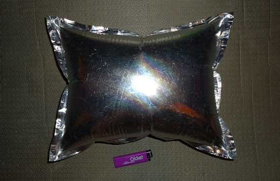

В картонных пакетах со шмурдяком вином этот самый шмурдяк вино наливается не непосредственно в пакет, а во вставленный в него целофановый бурдюк. Емкость - два литра. Соответственно четыре таких бурдюка, добытых из упаковок шмурдяка вина, полностью решают проблему ТС. Положить можно в любую сумку, если не наливать полные, то еще и замечательно пакуются.
Эти же пакеты также можно использовать в качестве походной подушки. Предварительно надув их, если вдруг потянет на сон. Но в этом случае будут предпочтительней трехлитровые.
Пробовал, но на мой взгдяд показалось очень неудобным

Есть такое, но для непривередливого туриста подойдёт. Можно обходиться вообще без подушки, или подлаживать под голову что-то из имеющихся вещей, тапки например. Преследуя при этом цель уменьшить вес и объем снаряжения, применяя его более универсально, для разных целей.
А данные пакеты возможно использовать достаточно всесторонне. Помимо использования их в качестве питьевой системы. Еще на них можно лежать, сидеть, играть ими в волейбол или что-то подобное ему, а также использовать в качестве плавсредства при купании, и т.д. Даже попробовать соорудить, что-то наподобие музыкального инструмента, типа барабана или волынки) А по мере их износа докупать новое "шмурдяк вино", в котором нет недостатка в продаже, тем более в курортных зонах. В общем, в данном девайсе есть много интересного для веселого времяпрепровождения на природе :balalayka:
трехлитровая
