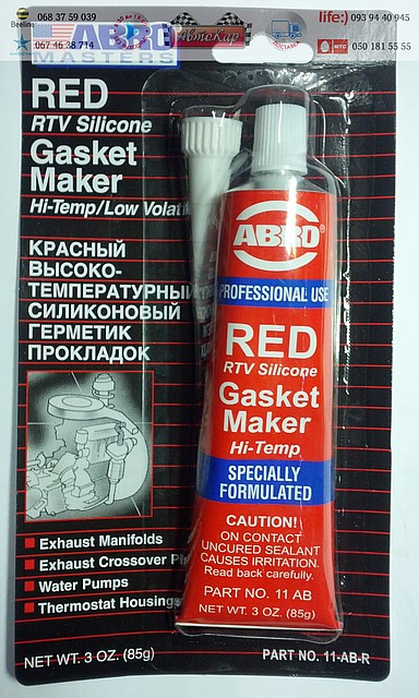

Повідомлення Ivan-1 » 8.4.14 18:04
Практика зимнего использования ВF UV-B5 в Крыму, в условиях сильного тумана, когда по станции просто текла вода, иногда она покрывалась инеем,
Зображення вот такая хреновень делает почти любой баофенг всепогодным :friends:
