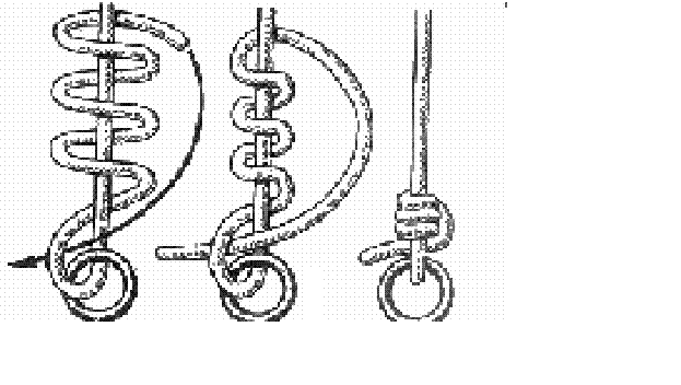

Схватываться репиком 6кой на репике 6ке опасно. Норма когда прус вяжется из 6ки а ездит по 10ке. (6ка, 10ка - диаметр веревки в мм)
Такая петля самостраховки дважды опасна.
  • Этот схватывающий узел ненадежен! Ибо он хорошо схватывает только в идеальных условиях, когда веревки новые и мягкие, а если репик чуть жестковат или узел распустился чуть (а распускается он самостоятельно) - свободно вдоль веревки лететь будет. Здесь лучше применять австрийский схватывающий, он же Маршар, либо обмоточный)
  • Заячьи ушки здесь ни к чему. Они реально только мешают равномерному распределению нагрузки между двумя концами веревки, в итоге это ухудшает характеристики схватывающего, а при очень сильном рывке концы рвутся последовательно. Правильно просто не вязать ушек - просто петля связанная грепвайном.
Тем не менее, некоторые деятели горного туризма такую схему до сих пор применяют и считают стандартом на соревнованиях (причем для них достаточно 2 оборота схвытывающего, а не 3 как здесь :eek: ) :dash2:
Вот здесь испытания разных схватывающих и "заячьих ушей", если кому интересно

Что требовали согласно регламенту соревнований, то и использовали.
* А веревки у нас были и новые и мягкие, так что все схватывало будь здоров, а то и в неподходящие моменты, когда человек на спуске спускался быстро и незаметив что узел схватился, бежал дальше и как следствие подлетал на страховочной веревке на пол метра вверх и плюхался на землю. Эа что естественно мы мигом получали штраф :-(

А веревки у нас были и новые и мягкие...
Вот-вот, а на 20-й день похода они уже не новые и часто не особо уже мягкие. Со всеми вытекающими.
Репики, которые остаются мягкими - это отдельная тема. Таковые стали выпускать ну совсем недавно. Раньше даже самые дорогие дубели понемногу, но ощутимо.
Поэтому люди, с которыми я в горы хожу с узлом "прусик" по большей части завязали :)

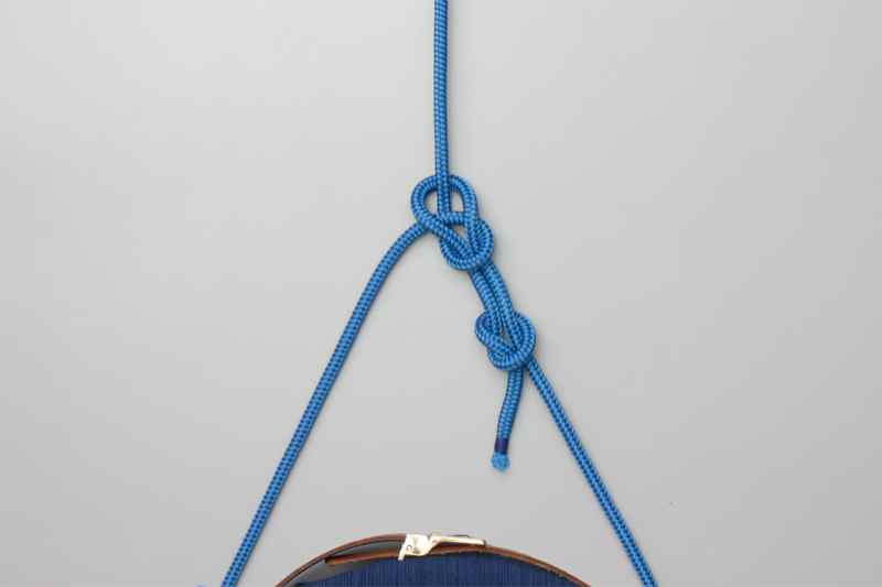

Повідомлення papa Slava » 18.4.13 10:06
Пока читал, несколько раз порывался ввязаться в полемику. Нашёл силы дойти до конца и оказалось, что на большинство ошибок и неточностей уже ответили и добавить уже нечего :o .
Немного о "каше в голове". Правильно сказали, лучше знать "как отче наш" 2-3 узла, чем в стрессовой ситуации натружено вспоминать, что больше подойдёт и как это вяжется. Наделать при этом ошибок и тд.
Тем не менее мой хит-парад выглядит так: номер первый беседочный. Его же зовут булинем. Достоинства перечислили, но есть недостатки. Остаточная прочность верёвки около 50%, это надо помнить, и возможная ошибка направления обводки ходового конца после первого вдевания в петлю. Эта ошибка исключается при вязке способом "петля в петлю".
Первый вариант, кончик торчит в петлю. Этот вариант считается ошибочным.
Второй вариант, кончик торчит наружу. Этот вариант считается правильным.
На практике значения не имеет, ибо скорее всего верёвка разрушится раньше, чем поползёт узел.
Показательна в этом плане вики. На цветном фото показан обычный, "неправильный" булинь, а на рисунке "быстрый способ" вязки (это и есть "петля в петлю") в результате окажется "правильный", голландский булинь. Чёрное кольцо из примера можно упразднить и заучить способ как основной. Есть где-то лучшее описание этого способа, найдёте сами.
Существуют двойной беседочный и тройной. Из применения это "беседка" по-быстрому для спуска. На тройном нужно для этого точно подбирать размер петель.
Узел №2 это австрийский проводник, альпийский проводник, бабочка, узел "среднего" и тд. Результат—незатягивающаяся петля, работающая во всех направлениях и развязываемая после снятия нагрузки голыми руками (как и беседочный). Её можно завязать как на конце так и на середине верёвки. Для этого не нужен конец верёвки, достаточно прослабления. Применение: связывание верёвок, завязывание петли, встёгивание среднего участника в связку (незаменим), исключение повреждённого участка верёвки из пользования по-быстрому (на восхождении), изготовление верёвочной петельной "лестницы", она-же для случая, когда требуется грубая сила группы на одну верёвку (вытаскивание участника). Недостатки: остаточная прочность верёвки чуть более 50% (все такие), необходимость тщательного формирования и обтягивания узла после завязывания. Не смотря на недостатки (у кого их нет?) настоятельно рекомендую его!
К слову, почти все узлы требуют тщательного выполнения, обтяжки и не допускают головотяпства. И про ослабление верёвки, не забивайте себе голову цифрами и для простоты запомните, что любая верёвка с узлом имеет прочность 50% по сравнению с паспортной. Предвижу вопрос части аудитории: а что, бывает без узлов?? Бывают: погуглите термины сплесень и огон. Можно добавить коуш, но он и сам там встретится :yes
Одним словом, надо завязывать!
