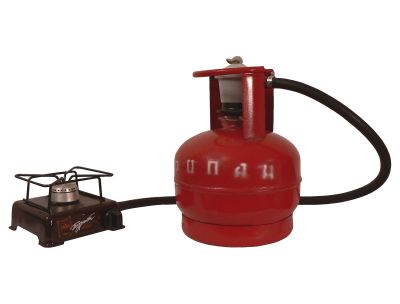

И кто знает, что такое горелка "Дракоша" (предлагют в инете за120 грн.)?
Если не путаю, у меня такая где то валялась в чулане. Рассчитана на работу только от "дихлофософ", но не стандартного размера!. Ламаться нечему. Не удобная (огонь плохо регулируем).
Признаться, я бы ее не взял и за 50 грн )))
