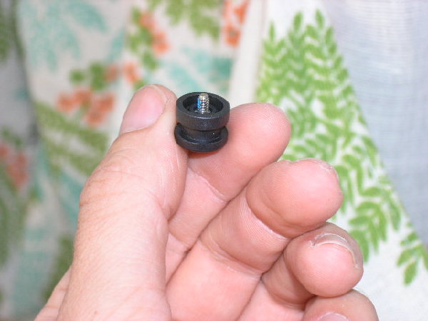

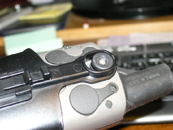

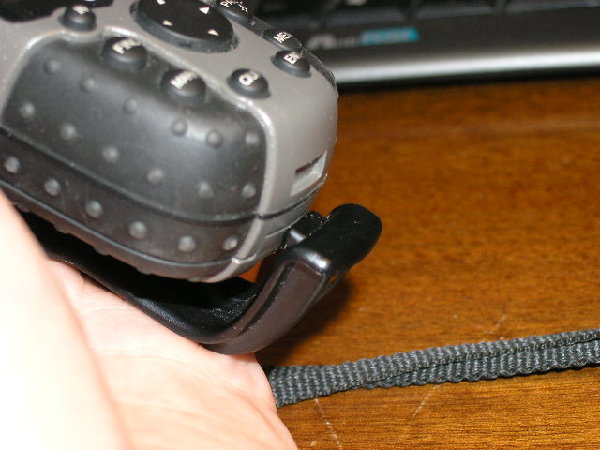

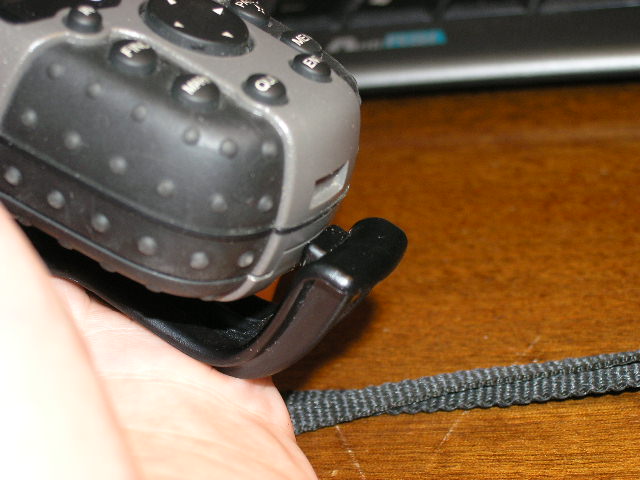

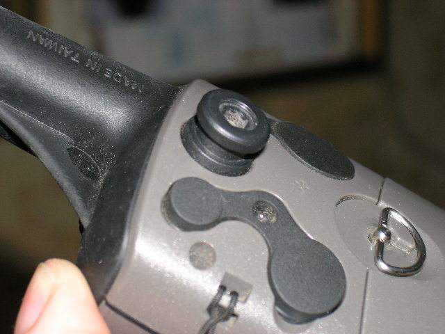

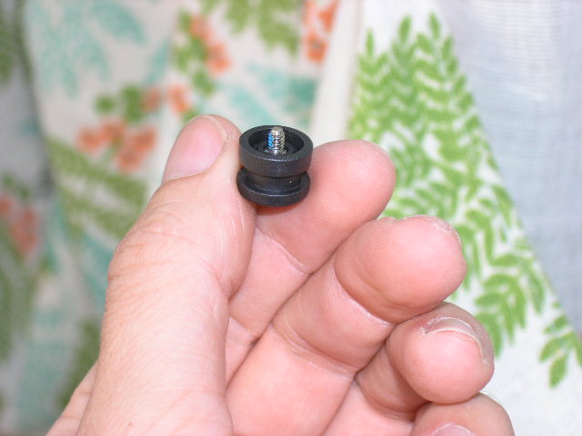

Ось фото. Хм... перегляд бажано розпочинати з кінця (знизу), бо я не знав, що фотки розміщуються в зворотньому порядку :(
А ця чорна защіпка вставляється в паз на корпусі.
Так кріплення чіпляється за пиптик
Прилад з тим гудзьом. Та різьба на кришці твого приладу - саме для нього.
гудзь. Різьба дюймова, наскільки я розумію.
