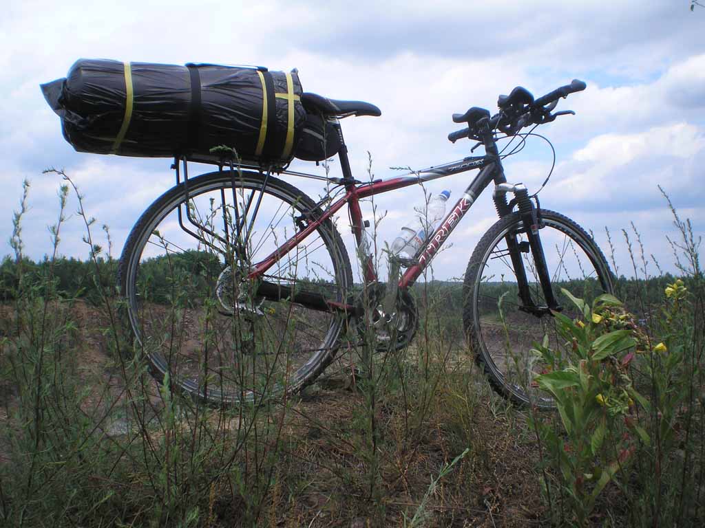

Alykel
Повідомлень:43
З нами з:5.6.08 19:22
Звідки:Виноградарь
Re: Крепление багажника на перемычку между перьями
Повідомлення Alykel » 27.11.08 22:42
Вот так.
