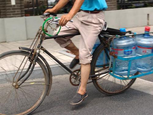

UPD: Або можна спробувати такий варіант переднього багажника:
Зображення ;) http://www.instructables.com/id/Cart-Bike/.

Спасибо за советы.
Буду думать...:
1. По 4-5литров у каждого в рюкзаках не очень то. (неукаждого будет баул)
2. Вариант с специальным багажником под 4 десятилитровые - ))) хорош )))
3. Больше всего понравился вариант баклажки под выносом.
угу. только не забывайте что большинство покрышек ограничены весом в 105 кг.
