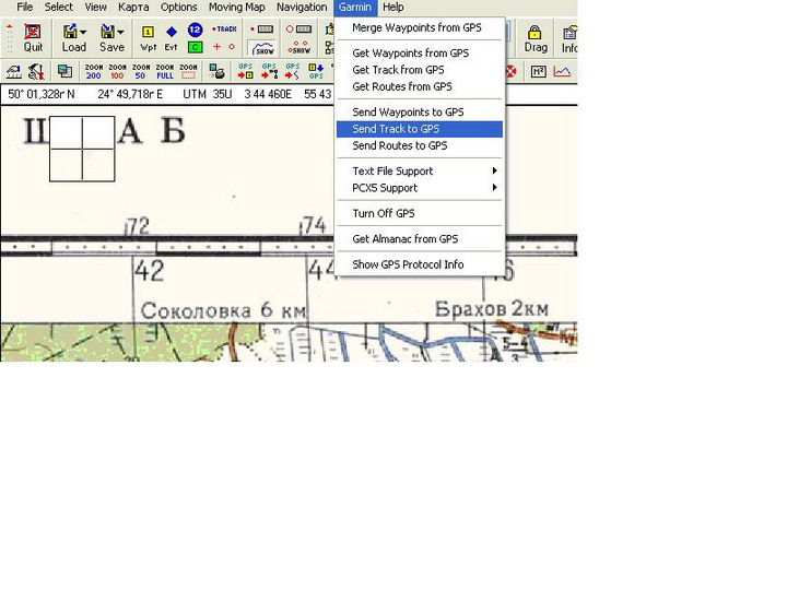

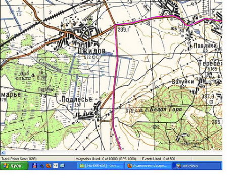

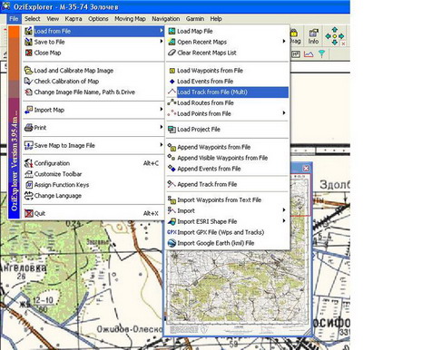

в приложении - скрины....
последний скриншот ...внизу пишет что загружено 1699 путевых точек...заняло 17 процентов одного лога....
смотрел в жпс....весь маршрут .. 700 км....все есть.... сейчас у меня на жпс - 4 трека по 1700 точек (плюс минус)
каждый трек загружен на 17 процентов то есть выходит что общее число трековых точек которые я могу загрузить - это 20 * 10000 = 200000
Может у нас путаница из-за того что я загружаю трековые точки а не путевые и маршрут? на последние два, действительно, ограничения в мануале... но мне-то трек нужен....)

скрин 2

скрин 3
