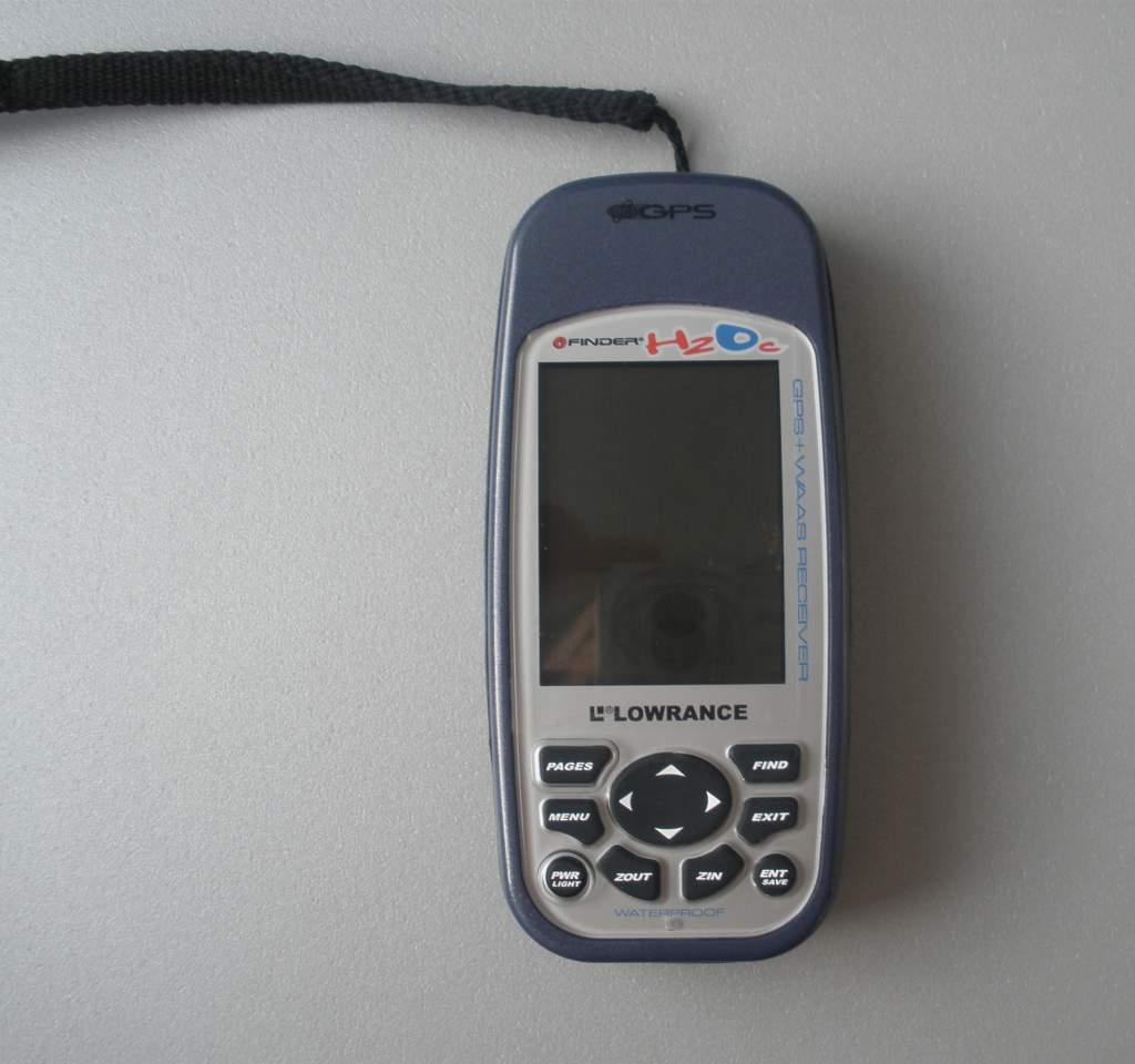

кто то знаком с таким приборчиком GPS Lowrance Ifinder H2O C
какие плюсы и какие минусы?
Harrier
Повідомлень:663
З нами з:23.5.08 16:27
Re: выбор GPS
Повідомлення Harrier » 26.6.11 19:59
Я знаком. У меня такой.
Плюсы:
• Офигенная цепляемость за спутники. В суточной бродилке по очень глубоким и узким оврагам в лесу он ни разу от них не отцепился, постоянно удерживая высокую точность.
• Фактически, неограниченная память. Единственное ограничение — 10000 точек на трек, однако этих треков только в непосредственной памяти прибора может быть не помню сколько. А ведь их в любой момент можно сбросить на карточку.
• Поддержка картографии. Ну, тут всё понятно. Есть, правда, одно но, но об этом ниже.
Минусы:
• То самое «но», связаное с картографией. Карт для него в свободном доступе мало. Впрочем, их можно переделать из гарминовских или других, это отдельный вопрос. Или вообще самому нарисовать. Или взять у меня, пусть они немного и недоделаны.
• В трек не пишется высота и время. Соотстветственно, и скорость тоже. Это, похоже, не зависит от того, «активный» трек или нет. Очень странно, ибо вместе с тем пишутся время и высота выставляемых точек («поворотников», пунктов — забыл правильное название :-)).
Это основное. Позже вспомню, и, есличо, допишу.
